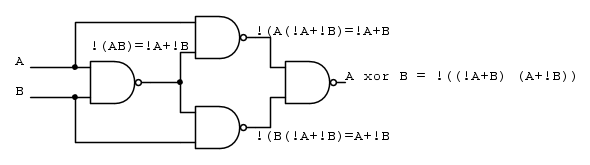

Salve a tutti,
stavo studiano come costruire da una funzione logica un circuito con sole porte NAND e mi sono imbattuto nella funzione della porta XOR. Prima di sbirciare la soluzione del circuito ho provato a costruirla da me. Nella soluzione ho utilizzato 5 porte NAND. Guardando la soluzione ho visto che era formata da sole 4 porte NAND. Pensando fosse sbagliata o girovagato per internet trovando la mia soluzione con 5 porte NAND, la prima mostrata qui http://i.stack.imgur.com/8kmj4.gif.
La mia domanda è se esiste qualche metodo che permette da una funzione logica di costruire il circuito con un numero di porte NAND che sia il MINIMO, oppure se invece la soluzione ottimale derivi da esperienza e tentativi.

Non ci sono formule specifiche: si tratta di utilizzare le regole dell'algebra di Boole e i teoremi connessi. Per minimizzare occorre sia una conoscenza di questi che delle funzioni disponibili, in quanto lo scopo non è solamente teorico, ma è quello di ottimizzare il numero degli integrati necessari. Così, si può avere un XOR anche con 3 gates, ma si tratta di un AND, un NAND e un OR che nella pratica richiedono la presenza di 4 ic dversi, mentre 4 NAND sono contenute in un solo package (es. 7400).
Se tieni presenti :
!(!A) = A
!A A = 0
!(A + B) = !A !B
!(AB) = !A + !B
!(AB) = AB
de Morgan !(A + B) = !A !B
A xor B = A!B + B!A (definizione)
=!((!A+B)(A+!B)
=!( (!(A(!A+!B)) (!(B(!A+!B) )
se&o

Come ho detto, non esiste, mi pare, una formula generale per minimizzare questi casi.
Certamente attraverso teoremi e mappe si può arrivare anche in via puramente teorica, ma non con una formula, piuttosto parlerei di un metodo.
Ma se come "tentativi" intendi una cosa del genere try&error (volgare, andare a caso) non penso proprio che il primo che ha sviluppato questa soluzione abbia percorso questa strada.
La faccenda, a mio parere, è molto meno semplice.
Innanzitutto, per fare qualcosa occorre una motivazione, vuoi una pura curiosità teorica, vuoi, come detto, la necessità di minimizzare o sfruttare a pieno gli ic che compongono una certa logica.
Chi ha progettato qualcosa all'epoca d'oro dei TTL & CMOS, sicuramente è stato afflitto dall'obbligo "morale" di non lasciare gate inutilizzati; tanto da arrivare ad usare ff come inverter o, appunto, realizzare gate di un tipo come array di gate di altro tipo.
Secondo, occorre una profonda conoscenza dell'argomento (senza questa,allora si che, sicuramente, si va solo a caso).
Per fare di un ff un inverter o usare dei gate come ff o fare una funzione con gate di altre funzioni occorre avere una chiara idea di come operano.
Suppongo, quindi, che l'ideatore ci sia arrivato in un mix di varie cose e non con una formula magica.
Il fatto che non esista una formulazione unica per "minimizzare" deriva dal fatto che che si può arrivare ad una soluzione in diverse vie; nel caso del XOR abbiamo visto che si possono usare 5 o 4 NAND, ma non è una "minimizzazione", se non in relazione al fatto che usiamo un gate di un solo tipo (e che, all'atto pratico, ci sono 4 NAND a due ingressi in un package). perché abbiamo detto che una vera "minimizzazione" del numero di
gate ne richiede solo 3, ma di tipo diverso.
A mio parere, esaurito l'aspetto del divertissement logico, che è comunque un ottimo esercizio di conoscenza e della logica booleana e della sua algebra, c'è da considerarne l'utilità effettiva.
Sicuramente, attraverso il divertissement si apprende anche solo che esiste la possibilità di ottenere una funzione booleana attraverso l'uso di altre funzioni, cosa che si trova supportata direttamente e rappresentata chiaramente in termini matematici dai vari teoremi e regole.
Questo può venire utile nel momento in cui si debba progettare un circuito utilizzando i componenti reali resi disponibili dal mercato.
Comunque, a mio parere, esiste certamente la possibilità di realizzare un programma per PC che permetta di "automatizzare" queste minimizzazioni, dato che si tratta di combinazioni di un numero finito di elementi.
