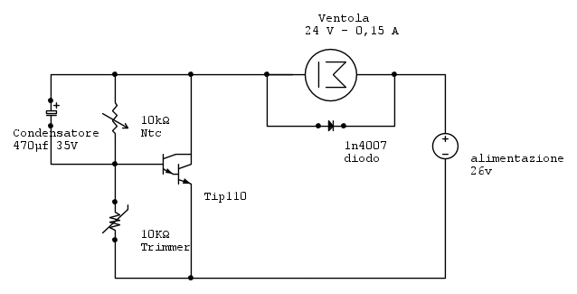

Buongiorno.
Avrei bisogno di avere dei consigli per migliorare questo circuito che ho costruito per termostatare una ventola in un alimentatore. Lo schema e la progettazione non è una mia idea, me lo ha fornito una persona molto gentile che gestisce un sito internet. Il circuito è stato provato in breadboard, alimentando la breadboard a 26 volt, simulando così la fonte d''alimentazione da cui preleverò la tensione necessaria per far funzionare il circuito. Questa fonte attualmente sta alimentando una ventola a 24 volt, che serve per raffreddare un dissipatore su cui sono montati dei transistor di potenza. Per monitorare i parametri della temperatura e della tensione della ventola in uscita ho usato un voltmetro, e la termocoppia del tester, così da avere un raffronto diretto tra temperatura in relazione al tensione in uscita. Per regolare la tensione minima e massima viene usato un trimmer da 10kohm. Il circuito va bene, ma ha qualche limitazione. Regolando il trimmer è possibile regolare il tensione minimo con la temperatura base/ambiente (28 gradi regolazione da 3 a 16 volt), ma non è possibile regolare il tensione quando la temperatura sale (si riescono ad ottenere massimo 23 volt a 80/85 gradi). Il problema è proprio questo. Non riesco ad ottenere 24 volt a qualsiasi temperatura. Anche a 100 gradi il massimo che si riesce ad avere sono 23,2 volt.
Quello che vorrei ottenere se possibile è un ottenere 24 volt ad una temperatura di 60 gradi circa, lasciando invariata la tensione minima a temperatura ambiente, tensione che dovrebbe essere superiore a 6 volt, per lasciare comunque la ventola accesa al minimo.

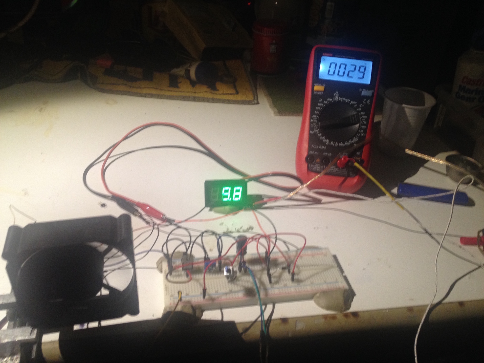

Temperatura base, tensione base

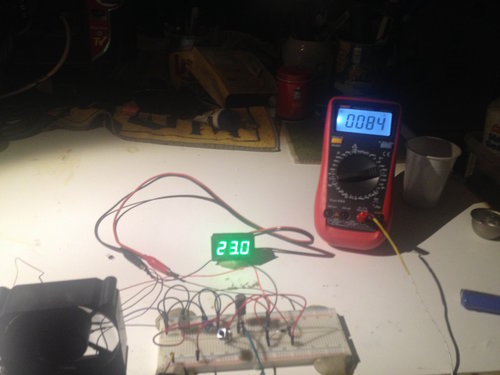

Temperatura Massima, tensione massimo

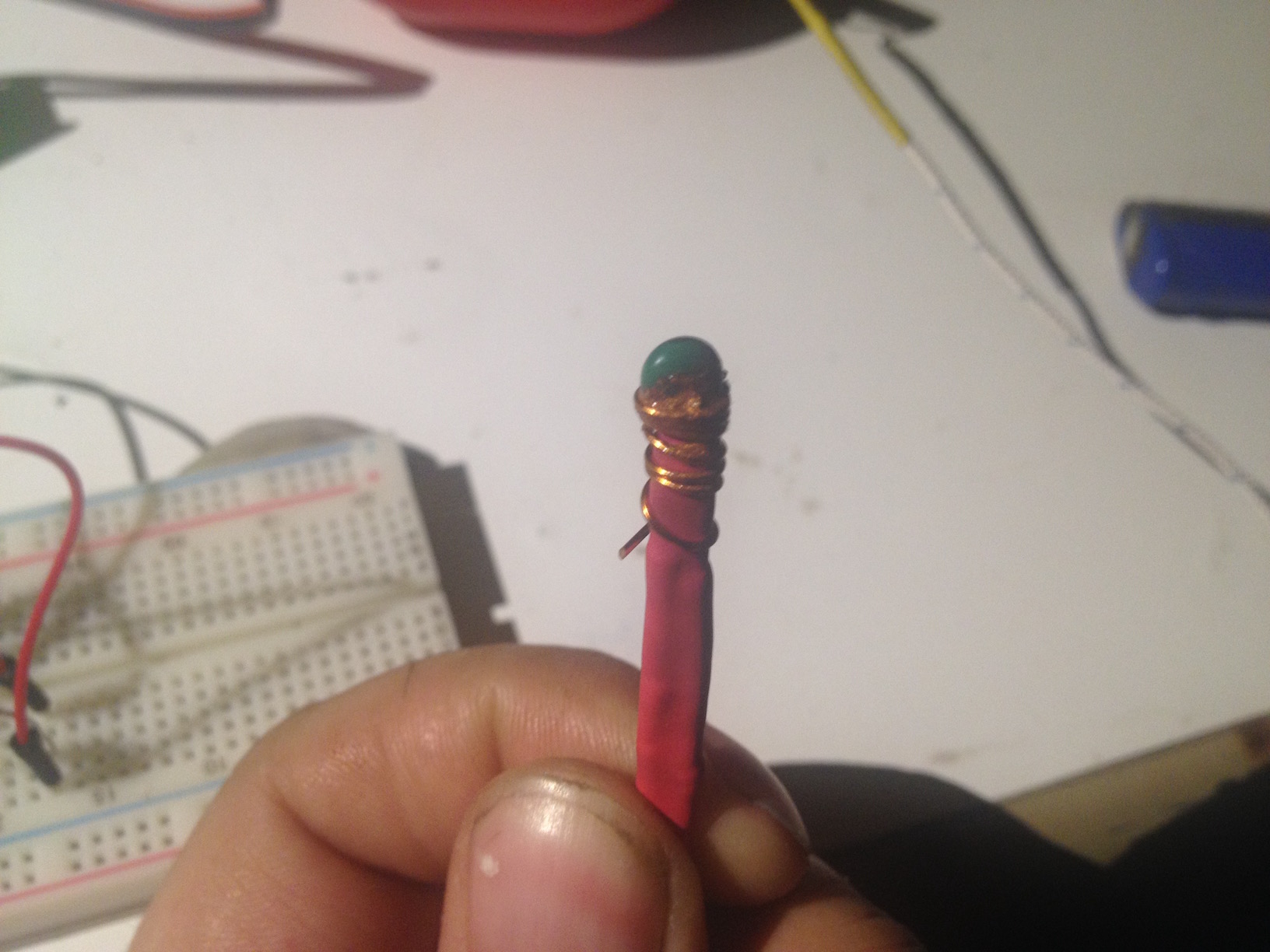

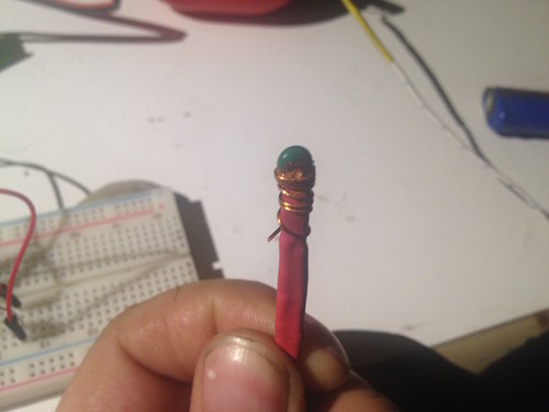

Sonda Ntc 10k e termocoppia tester con pasta termoconduttiva

Non otterrai mai 24 V esatti, se utilizzo un BJT, anche in darlington, ci sarà sempre la perdita della tensione di saturazione V_{ce,sat}. Potresti passare ad un n-MOS ma bisogna rivedere il circuito che lo pilota.
Cambia molto avere quel volt in più? E sei sicuro che ci siano proprio 24 V al generatore? Mi sembra molto come caduta sul transistor.

Per alimentare il circuito utilizzo un alimentatore regolato a 26,4 volt. Ho impostato questa tensione perché da dove prenderò l'alimentazione il tensione è questo. Se per esempio bypasso il sensore ntc, eliminandolo e ponticellandolo nella breadboard, ottengo 24,4 volt alla ventola. Avevo pensato anche io che la tensione fosse assorbita dal transistor, ma facendo questa prova mì è venuto il dubbio che ci sia qualche problema.
il discordo del volt in più non è un problema, il problema è che i 23 volt riesco ad ottenerli solo con la sonda a 84 gradi, temperatura che il dissipatore non raggiungerà mai. Ho fatto una prova per vedere quanto scaldasse il dissipatore, mettendo sotto sforzo l'alimentatore attraverso cortocircuito sadico, facendogli erogare 5A per diverso tempo, e il dissipatore arriva al massimo a 70 gradi( risultato ottenuto con coperchio aperto e senza circolazione forzata, percui poco preciso)
Se riuscissi a ottenere 23 volt a 60/70 gradi sarebbe perfetto. Perché ora come ora a 60/70 gradi stiamo sui 14/16 volt. Poi da 70 gradi in poi fa un picco e aumenta fino a 23V massimi e 84 gradi. A 100 gradi aumenta fino a 23,4. Se invece bypasso il termistore ntc da 10k arriva a 24,4V..
Non è possibile inserire un relè per esempio? Ho qualche relè da PCB, magari potrei postare i dati per vedere se sono adattabili?

marioursino ha scritto:Se riuscissi a ottenere 23 volt a 60/70 gradi sarebbe perfetto. Perché ora come ora a 60/70 gradi stiamo sui 14/16 volt. Poi da 70 gradi in poi fa un picco e aumenta fino a 23V massimi e 84 gradi. A 100 gradi aumenta fino a 23,4. Se invece bypasso il termistore ntc da 10k arriva a 24,4V..
secondo me, ti conviene procedere per tentativi.
Io metterei una resistenza da 50Kohm in parallelo a ntc che potrebbe servire a pseudolinearizzarla
nella zona di regolazione. Un altro sistema potrebbe essere aggiungere 10k in serie al trimmer.
Giocando su questi valori, prima o poi dovresti raggiungere una regolazione soddisfacente.
Purtroppo il sistema di regolazione che hai scelto non è dei migliori in quanto a linerarità.

Foto Utentetonnoto Ho provato con le resistenze. E' cambiato poco. E' migliorato leggermente nella tensione a temperatura più alta (adesso si arriva a 23 volt sui 75 gradi) però è aumentato anche il tensione per la temperatura base (28 gradi, 14 volt). Regolando il trimmer si regola solo la il tensione della temperatura di base, ma il tensione per temperatura alta rimane uguale.
