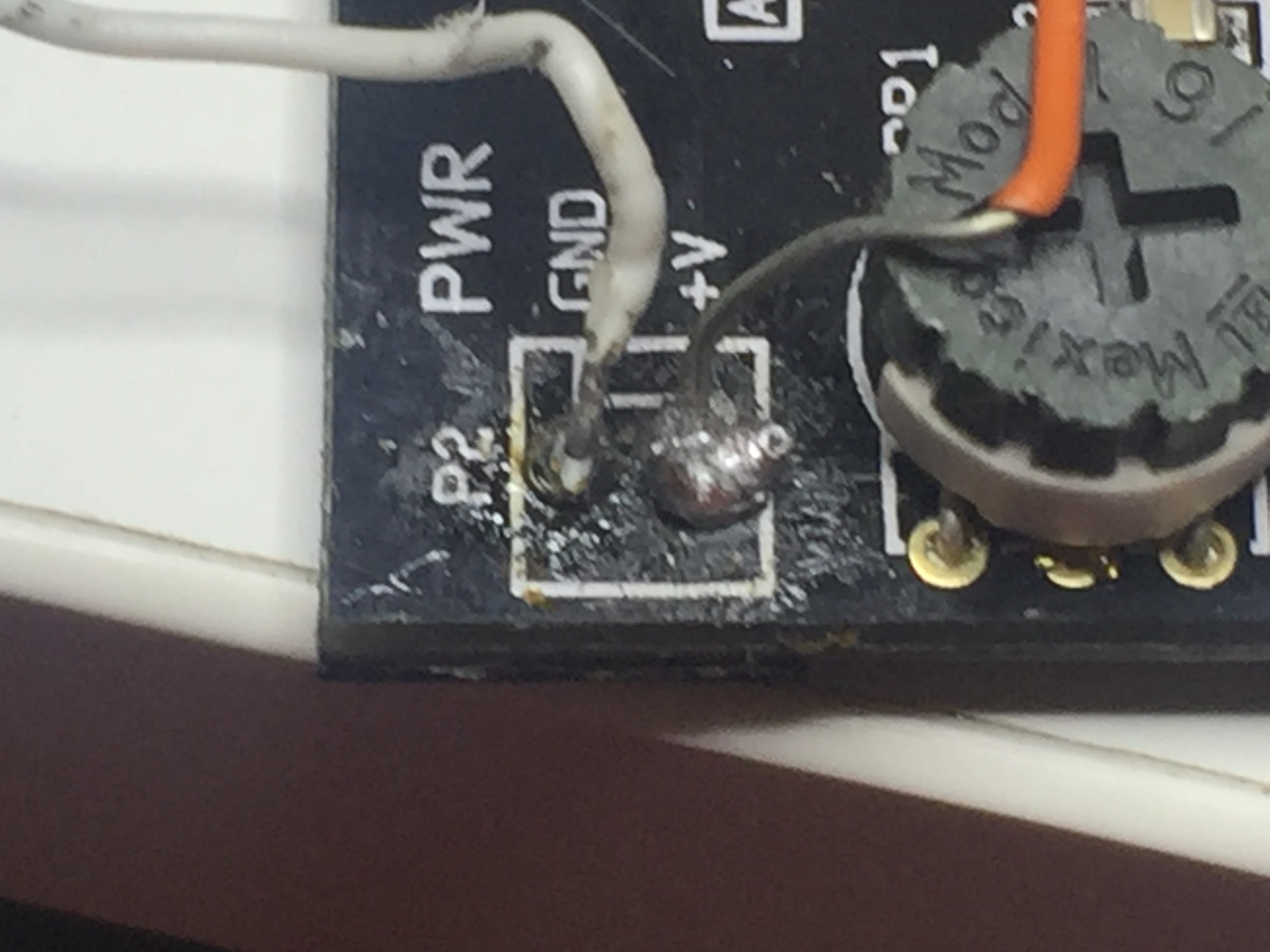

Sto imparando a saldare e ho preso tutta la serata (beccandomi un sonoro rimprovero da mia moglie) per saldare due semplici fili di alimentazione di una scheda di debugger di un microcontrollore PIC.....
Il risultato è osceno: due monticelli di stagno che, pur essendo a vista separati, fanno in qualche modo contatto (il responso del tester è implacabile) e non ho la minima idea di come separare l'alimentazione dalla massa....
Non riesco nemmeno a rimuovere lo stagno (non ho la pompetta dissaldante..... dovrei comprarla ?) ho provato, durante questa tormentata serata, di staccare i fili dai monticelli, ho rimosso con il saldatore i monticelli senza nessun effetto...
Devo buttare la scheda o esiste un modo per rimediare alla mia imperizia ?
Ovviamente mi sono ben guardato dal collegarla.

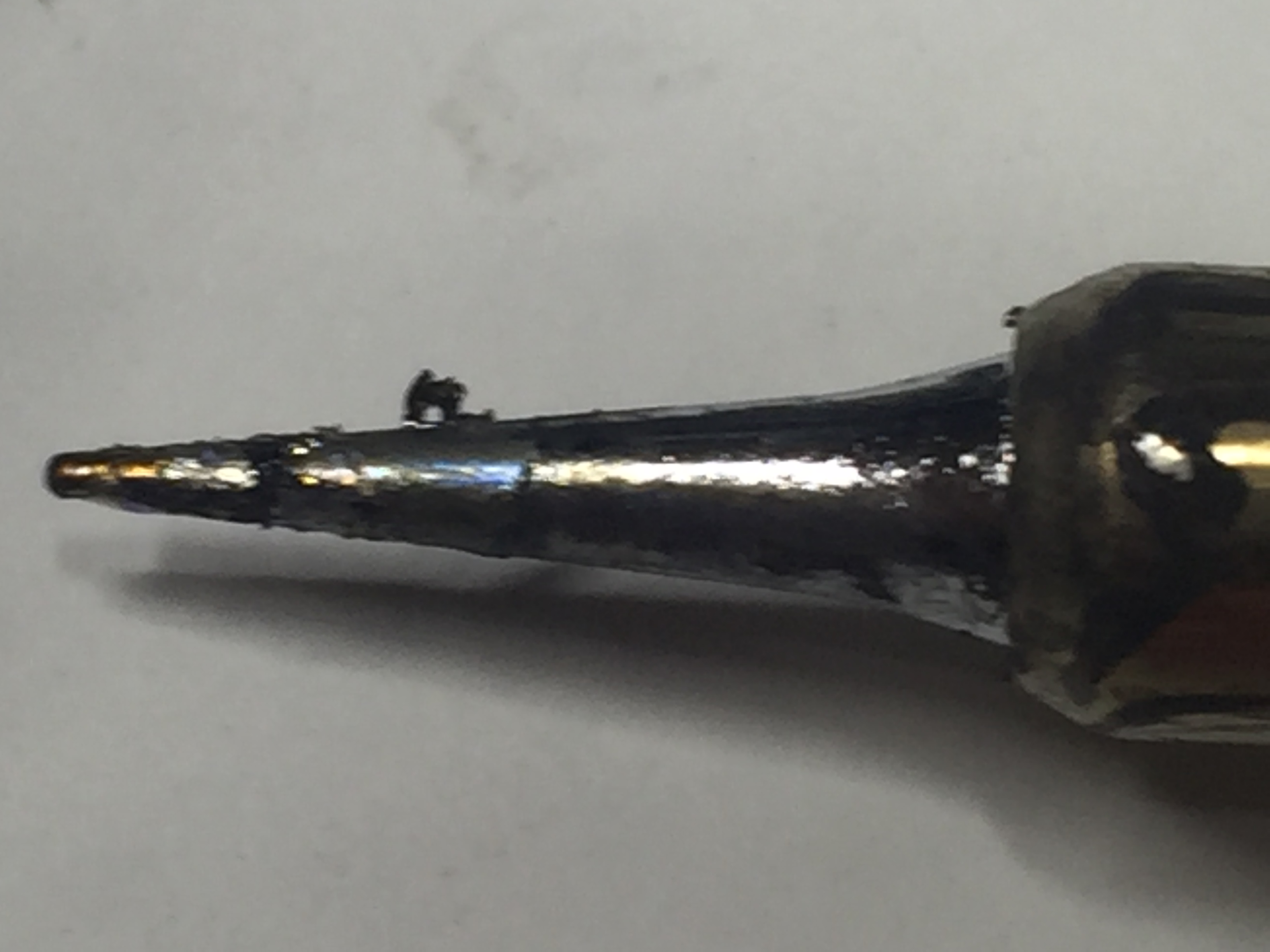

Credo che sia importante conoscere che tipo di saldante stai usando e che saldatore/punta.
Una buona saldatura, nel 99% dei casi, dipende da questo.
Magari fai una foto del tuo saldatore e postala.

Restiamo in attesa delle caratteristiche e/o foto del tuo saldatore

Qui la saldatura (consiglio di tenere un antiemetico a portata di mano) e la punta che ho usato.
Non riesco a comprendere per quale motivazione il tester mi segnali il corto quando i due monticelli di stagno sono comunque separati.
Non ho postato prima poiché sono stato via per lavoro questo fine settima.
Grazie a tutti per le risposte e i suggerimenti

Visto così sembra la DM164120-2 di Microchip.
Ora, si tratta di una scheda a fori metallizzati: come beep fa ad esserci stagno sul lato in fotografia?
La saldatura si fa dalla parte opposta all'ingresso dei fili...
Saldare dal lato ingresso fili non è una grande idea.
Dato che la punta del saldatore è sporchetta, ma può andare, mi pare che una causa delle saldature skifide sia la qualità altrettanto skifida dello stagno. E' evidente che se hai usato lo stagno del brico il risultato non può essere che questo. Si vede dalla forma del gnocco metallico e dalla quantità/qualità del disossidante.
Terzo punto, i fili. Non è il caso di usare il primo pezzo di conduttore elettrico che ti capita in mano. Tanto meno cavi tipo telefonico con anima rigida e guaina che non è fatta per la saldatura: il filo rigido non è costruito per essere piegato e si romperà quasi subito e la guaina di termoplastico da 55°C si ritrae col calore e si rischia qualche falso contatto.
Fili adatti ne trovi a volontà mettendo le mani su un vecchio computer o altro apparecchio analogo prima che finisca in discarica.

Sembrerebbero addirittura saldature "fredde".
Per eventuali corti guarda anche dall'altro lato della scheda e ri-controlla comunque da entrambi i lati tutta la superficie; se hai a disposizione una lente d'ingrandimento è meglio usarla.
Visto lo stress alla quale hai sottoposto quel povero stampato spero non sia andato in corto qualche strato in corrispondenza della zona surriscaldata (ma non conosco quella schedina).

usa anche una lama (di una forbice per esempio) per pulire quella punta, meglio tirare via quelle scorie
