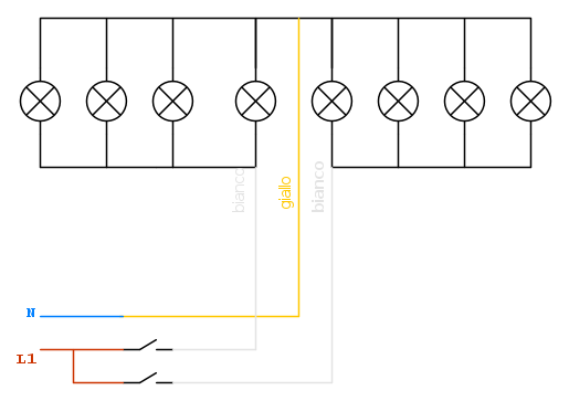

In sala ci sono 3 cavi (due bianchi e uno giallo) che partono da una cassetta di derivazione ed escono dal soffitto e vanno ad un lampadario con 8 lampadine. In origine c'erano due interruttori che accendevano 4 e le altre 4.
Provando i collegamenti, ho scoperto che collegando fase e neutro in tutti i modi possibili sui 3 fili succedono queste 3 cose:
- si accende un gruppo di 4 lampadine
- si accende l'altro gruppo di 4 lampadine
- si accendono tutte le lampadine
Domanda che non sono riuscito a capire: come fanno ad accendersi tutte le lampadine?? La logica mi direbbe che se collego fase e neutro (da due fili provvisori che partono da una presa) ai due ritorni accensione delle luci non si dovrebbe accendere nessuna lampadina...

In una combinazione si crea la serie di due gruppi di lamapde in parallelo.
Se le otto lampade sono identiche tra loro, faranno meno luce e pace. Se fossero diverse di potenza, vedresti strane distribuzioni della luce.

Credo ci si trovi davanti ad uno schema come questo.

Effettivamente avevo notato un certo abbassamento delle luci quando collegavo i due ritorni accensione... quindi a questo punto direi che lo schema che ha postato
WAM corrisponde al caso mio...
