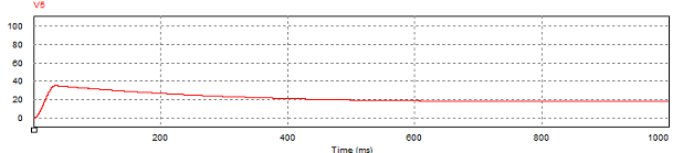

Messaggioda Foto UtenteMatteo1991 » 30 giu 2016, 15:02
IsidoroKZ ha scritto:Questo e` vero quando il convertitore funziona in modo continuo, che vuol dire che la corrente dell'induttore non va mai a zero.
Capito, in pratica non devo avere "corrente pulsata"!
Dunque, mettendo una resistenza in uscita, volendo una certa tensione, svolgo i seguenti calcoli:
dati:
R = 2kohm
f = 1Khz (frequenza di commutazione: T = 1ms)
calcoli:
Ir =d*Il
\triangle VL = L * \frac{\triangle Il }{T*d}
dove \triangle VL è la tensione ai capi dell'induttore che, nel periodo di on (T*d) è pari a \triangle VL = Vin - Vdc
ipotizzando costante la tensione di media mobile sul carico (Vdc).
Conoscendo Ir, la corrente sul carico, dividendo per il duty-cycle, si ottiene la corrente media che deve scorrere nel'induttore (partendo da Ir = \frac{Vdc}{R}=9mA):
Il=\frac{Ir}{d} = 18mA
A questo punto è necessario impostare L in modo tale che il picco-picco del ripple di corrente (\triangle Il) non sia tale da avere corrente pulsata:
se non ricordo male il valore limite dell'induttanza è chiamato induttanza critica.
\frac{\triangle Il }{2} \le Il
\triangle Il \le 36mA
Possiamo dunque calcolare l'induttanza critica come segue:
Lcr = \frac{\triangle Vl * T*d }{\triangle Il } = 125mH
Facendo finta che sia un valore accettabile (credo sia abbastanza grande...) simulando con psim si ha una buona risposta:
Ritengo che il picco iniziale sia dovuto a correnti di inserzione (carica del condensatore vuoto), ora proverò a mettere una resistenza di precarica per vedere cosa succede.

[19] Re: Progetto boost
Messaggioda Foto UtenteBrianz » 30 giu 2016, 17:06
Il progetto è tuo e ne fai quello che ti pare, ovvio.
Però tre appunti:
- Se lo compro non ha senso? ovvero ti fai in casa i transistor?
- Usare un integrato opportuno pensi sia meno istruttivo?
- A mio parere, lbnl, con i presupposti che stai usando sarà difficile arrivare ad un risultato. Non è un campo che si risolve con formule teoriche generiche. Richiede un minimo di aderenza al reale.
Ad es., 1kHz è una frequenza che necessita di magnetici e capacità notevoli, con tutte le conseguenze. Un dc/dc medio attuale viaggia oltre i 100kHz.
In ogni caso, buon lavoro.
