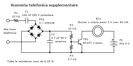

Ciao a tutti, mio padre è un po duro d'orecchi e quando riposa in camera non sente il telefono che squilla in cucina. In camera c'è una presa del telefono ma non volevo comprare un altro telefono. Mi servirebbe un circuito, magari autoalimentato dalla presa stessa, che faccia suonare un cicalino all'arrivo della telefonata, mi sapete aiutare?

Puoi usare anche questo schema, che va collegato ai fili della linea telefonica (fili bianco e rosso, corrispondenti ai due spinotti più vicini di una spina telefonica tripolare, o ai due contatti centrali dei connettori modulari RJ11):
La pila durerà parecchi anni, perché il circuito consuma solo durante gli squilli.
Vedi anche il circuito "Telephone ring repeater" alla fine di questa pagina. È la versione originale di un circuito che ho realizzato circa 25 anni fa in due copie per i miei nonni e zii, che ha funzionato egregiamente per molti anni.
Ti consiglio comunque di usare la versione migliorata disegnata sopra, che non contiene diodi zener né condensatori elettrolitici.
