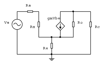

Ciao a tutti, finalmente sono riuscito a parlare col mio docente e delineare a grandi linee gli argomenti trattati nel corso di Elettronica1. Ne è uscito che devo studiare anche i modelli a piccolo segnale, cosa che ho fatto in questi ultimi giorni studiando su del materiale che mi ha passato il docente stesso.
Ora mi trovo a dover approcciare per la prima volta gli esercizi relativi e faccio parecchia fatica...
Un esercizio d'esame è questo:
Immagine
Metto anche il circuito in FidoCadJ:
Per i punti A, C e D, credo si debbano usare i parametri g, in particolare:
g_o=\frac{i_c}{V_{CE}}|_{V_{BE}=0}
ma non ho ben capito come...
Nel punto B, il circuito equivalente potrebbe somigliare molto vagamente a questo:
Ho usato il simbolo del generatore di corrente dc solo perché non ho trovato quello romboidale.
Nel punto E, non ho ben capito cosa si chiede.
Qualcuno mi da una mano?

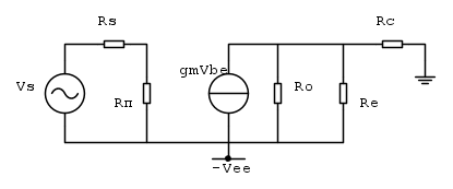

[2] Re: esercizio amplificatore BJT piccoli segnali.
Messaggioda Foto UtenteGuaffo » 4 lug 2016, 21:49
Ho modificato il circuito equivalente. Questo dovrebbe essere un po' più corretto:

[3] Re: esercizio amplificatore BJT piccoli segnali.
Messaggioda Foto UtenteStokes » 4 lug 2016, 22:05
Mi sembra sbagliato, R0 non è in parallelo a Rc sul segnale ma si trova tra emettitore e collettore! E poi -Vee sul segnale è una 'massa', come Vcc del resto

[4] Re: esercizio amplificatore BJT piccoli segnali.
Messaggioda Foto UtenteGuaffo » 4 lug 2016, 22:14
Quendi al posto di Vee metto un'altra terra? e Ro come lo collego?

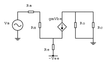

[5] Re: esercizio amplificatore BJT piccoli segnali.
Messaggioda Foto UtenteStokes » 4 lug 2016, 22:25
Sì devi metterlo a '''''''terra''''''''' :roll:
La resistenza di Early la devi mettere in parallelo al generatore di corrente, per qualunque configurazione, perché modellizza proprio il fatto che in zona attiva quel generatore di corrente non è ideale.

[6] Re: esercizio amplificatore BJT piccoli segnali.
Messaggioda Foto UtenteGuaffo » 4 lug 2016, 22:37
Ok, allora il circuito equivalente corretto è questo:
Per gli altri punti dell'esercizio mi sai dare qualche dritta?

[7] Re: esercizio amplificatore BJT piccoli segnali.
Messaggioda Foto UtenteStokes » 4 lug 2016, 22:45
Beh intanto mi sembra che nel testo non ci sia il valore della tensione di Early (o di lambda) quindi immagino che si possa eliminare R0 considerandola infinta. A quel punto per calcolare il guadagno di tensione un modo intelligente è applicare il teorema di Thevenin staccando Re.
