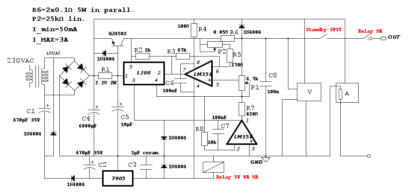

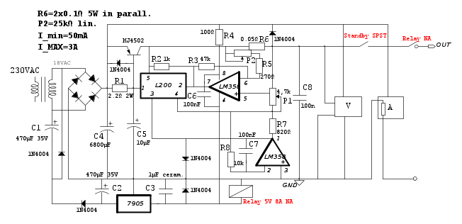

Per il discorso dell'alimentazione ci avevo già pensato, e infatti pensavo di alimentarli nello stesso modo che era stato scelto per l'altro progetto. Ho inserito anche l'interruttore SPST che realizza lo standby.
Spero che tutte queste modifiche un po' "casalinghe" non alterino la buona funzionalità dello strumento, soprattutto le sue prestazioni (qualità dell'uscita e stabilità), sinceramente credevo che si potesse realizzare un alimentatore lineare più stabile con meno rotture, sicuramente con un progetto più complesso e un diverso integrato.

Mi accorgo solo ora che qui si sta discutendo di quello schema, ho visto che si è discusso molto del relè.
Ho letto mooolto rapidamente e vorrei spiegare in due parole perché decisi di metterlo.
Nello schema applicativo classico dell'L200 il pin 3 è connesso al riferimento e l'uscita è regolata fino al limite inferiore di 2.85V. Per ovviare a questo inconveniente, cioè per farla scendere fino a zero, proposi di sfruttare il secondo operazionale contenuto nel LM358 per generare un riferimento negativo uguale e opposto a quello dell'L200 in modo da compensarlo.
Avremmo potuto generare tale riferimento con un regolatore indipendente ma avremmo incontrato qualche difficoltà per ottenere una tensione perfettamente uguale ed opposta a quella del riferimento interno dell'L200 con il problema delle derive ecc. per cui pensai fosse stato meglio optare per la soluzione adottata, cioè utilizzare l'operazionale per spostare il potenziale del pin 3 dell'L200 fino all'annullamento del potenziale del pin 4 che, per come l'ho collegato, risulta essere la "virtual ground" di un mplificatore invertente con ingresso non invertente connesso a 0V.
In questo modo abbiamo ottenuto l'abbassamento del potenziale del pin 3 dell'L200 proprio di un valore identico al riferimento interno, con il solo errore dell'ofset lell'LM258 che per i nostri scopi è trascurabile.
Per implementare questa soluzione è stato necessario disporre di un'idonea alimentazione negativa per l'LM358 e, non essendo l'LM358 rail to rail, si è scelto un valore di -5V che è sufficientemente più basso di -2.85V per scongiurare la saturazione.
Ovviamente questa soluzione comporta uno svantaggio: se il nuovo riferimento negativo è assente o diverso da -2.85V, la tensione di uscita dell'alimentatore è diversa rispetto al valore impostato con il potenziometro.
Questo difetto si manifesta soprattutto all'accensione e allo spegnimento perché all'accensione i -5V potrebbero arrivare con un ritardo dovuto al tempo di carica dei condensatori a monte del regolatore e allo spegnimento, al contrario, potrebbe andarsene in anticipo per un tempo di scarica troppo breve di quei condensatori.
Il relè serve proprio ad evitare questo: connette l'uscita dell'alimentatore alle boccole di prelievo solo se la tensione di -5V è presente e quindi solo se il riferimento negativo di -2.85V c'è, non serve quindi che sia veloce.

Mi riferivo principalmente alla modifica relativa al pulsante di standby (tu come la vedi messa cosi?) e all'inserimento degli strumenti di misura, mi pare che nell'altro thread però in merito a questa questione si era giunti alla conclusione che cosi inseriti non disturbavano in modo rilevante l'alimentatore, giusto?

Il pulsante di standby messo così deve sopportare la corrente del carico, visto che c'è il relè io lo metterei in serie alla bobina.

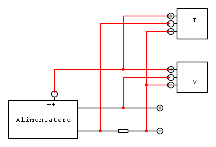

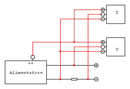

Per quanto riguarda gli strumenti, con gli alimentatori è sempre un casino e anche l'altra volta qualche problema venne fuori: se fossero vecchi strumenti ad ago non vi sarebbero problemi, dove li metti stanno, questi digitali invece, essendo alimentati, richiedono attenzione, conviene prima di tutto decidere quale tipo di strumenti utilizzare e va utilizzato un tipo del quale si conoscono bene le caratteristiche.
Ne esistono di vari tipi: alcuni hanno tre fili con il meno comune all'alimentazione e all'ingresso per la misura, altri hanno quattro fili e il meno di ingresso non è allo stesso potenziale del meno di alimentazione.
Quelli a quattro fili vanno bene solo se vengono alimentati a batterie o da un alimentatore dedicato, ma in questo caso ne servirebbero due, uno per ognuno degli strumenti.
Quelli a tre fili con il meno in comune offrono più flessibilità ma anche per quelli l'ideale sarebbe un alimentatore dedicato per ognuno.
Volendo utilizzare un unica alimentazione per entrambi, magari derivando la tensione dall'alimentatore stesso prelevandola a monte dell'elemento regolante e riducendola se serve, si hanno due possibilità di collegamento
In questo modo la tensione è letta correttamente, la corrente invece ha segno negativo e va visto se lo strumento utilizzato come amperometro è idoneo, se tiene conto di questo, se ha un range negativo sufficiente, ed eventualmente se si può invertire il segno mostrato dal display, inoltre la corrente di alimentazione degli strumenti scorre nella resistenza di shunt e falsa un po' la lettura della corrente.
in quest'altro modo la corrente è letta con il verso giusto e il valore è corretto ma la tensione è affetta da errore: non tiene conto della caduta sulla resistenza di shunt.
In ogni caso sarebbe meglio se ogni strumento avesse il suo alimentatore indipendente e galvanicamente isolato dal resto, così l'amperometro si potrebbe mettere a cavallo della resistenza serie interna all'alimentatore evitando di aggiungere quella esterna e le misure sarebbero entrambe corrette.

Ok per lo standby messo a monte della bobina del relè!
