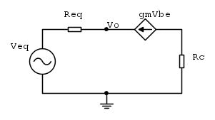

Continuando, per calcolare il guadagno di tensione, Stokes consiglia di usare Thenevin staccando Re. Non ho ben capito, ma alla fine dovrebbe uscire un circuito così?
con
R_{eq}=R_E//(R_S+R_{\pi})
V_{eq}=\frac{R_EV_S}{R_E+R_S+R_{\pi}}
e quindi calcolo Vo da quel circuito ponendo
g_m=\frac{I_C}{V_{BE}}|V_{CE}=0 e R_{\pi}=\frac{\beta}{g_m}
Giusto?

Messaggioda Foto Utentefaberz » 5 lug 2016, 23:50
Attento che con il Thevenin perdi il pilota, e quindi non sai che fare con il generatore pilotato. Devi prima determinare il pilota, magari sfruttando le relazioni che ci sono tra la tensione sulla Re e il β per determinare la tensione sulla Rπ (e quindi il pilota). Una volta fatto questo, puoi assimilare il generatore pilotato ad un generatore indipendente, e quindi andare di Millman, Thevenin, ma anche due semplici equazioni.
Correggimi se sbaglio, perché sono al secondo anno di elettronica, e quindi non espertissimo!
