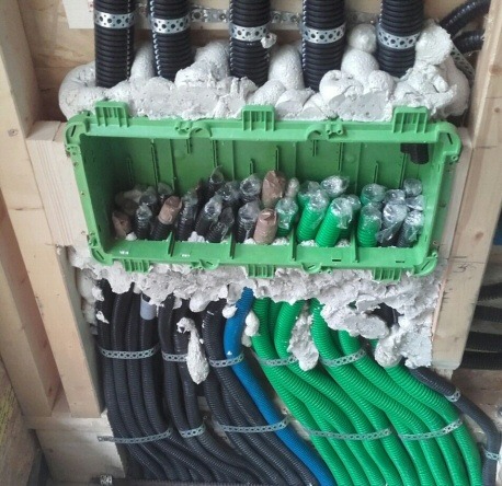

Messaggioda Foto Utenteatomorama » 4 lug 2016, 12:09
Mi riallaccio all'argomento con un quesito:
casa in legno (strutture etc...) che tipo di condutture posso usare? (cavidotti e cavi) all'interno delle pareti se ho isolante combustibile?
Io vedo sempre mettere i soliti cordini con tubi pieghevoli Ø20-25 mm e invece...
p.s. per definire una cavidotto come incassato in struttura "incombustibile" è sufficiente avere uno strato di lana di vetro da appoggiare all'xlam e sul quale posare le condutture? Naturalmente poi il cartongesso dovrebbe essere classe 0 (o A1 per i più moderni).

Il problema più importante che trovo negli edifici in legno è mantenere il grado di protezione IP4x soprattutto poiché in commercio non ci sono sufficienti prodotti (scatole grandi) per poter soddisfare questo requisito.

[17] Re: Case in legno
Messaggioda Foto UtenteDanielex » 5 lug 2016, 11:14
Se parete combustibile:
- tubo isolante conforme alla CEI 23-80 e GWT 750°;
- la conduttura deve avere grado di protezione IP4X;
- per la posa in cavità (che sia parete combustibile o no), scatole e involucri con GWT 850°;
- la schiuma poliuretanica utilizzata eventualmente per il fissaggio delle scatole dovrà anch'essa superare la prova al filo incandescente a 850°.
Da questo deduci che è possibile utilizzare cavi unipolari senza guaina rispettando le condizioni di cui sopra.

Messaggioda Foto Utenteatomorama » 5 lug 2016, 13:38
Danielex ha scritto:Se parete combustibile:
Dove l'hai trovate queste?
c3) condutture realizzate con cavi unipolari o multipolari sprovvisti di conduttore di protezione, contenuti in tubi protettivi o involucri, entrambi:
• costruiti con materiali isolanti;
• installati in vista (non incassati);
• con grado di protezione almeno IP4X.
Questo è un estratto della CEI 64/8-7, ci sono altri due modi per utilizzare cordini in in tubi incassati:
- utilizzare strutture incombustibili
- utilizzare involucri metallici
il c3) a mio parere elenca una serie di requisiti tutti essenziali, quindi il normale tubo IP4X va bene solo se in struttura incombustibile

Messaggioda Foto UtenteDietmar » 6 lug 2016, 7:46
Mi chiedo come sia possibile che una norma dica di fare un impianto con un grado di protezione 4x se poi non ci sono prodotti in commercio per poter lavorare, di solito faccio così, secondo voi va bene?
