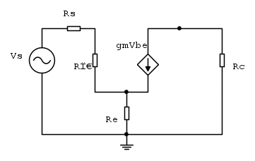

Questo è un doppio bipolo con le sue 4 variabili, di cui due indipendenti I1 e V2:
le equazioni che mettono in relazione le variabili sono:
La resistenza d'ingresso è il parametro ibrido
ora, nel caso specifico di questo esercizio, in questo circuito equivalente chi sono V1, V2, I1, I2, Ri???
perché in questo esercizio è stato spento il generatore di corrente pilotato per calcolare la resistenza di uscita?

Nell'ultimo esercizio il pilotato
è stato spento perché quando spegni il generatore di segnale
, non hai più tensione sulla
e quindi il pilota è nullo.
Lascia stare i parametri h, sono un casino inutile (in un intero corso di Circuiti elettronici non li abbiamo mai usati, li ho visti solo velocemente ad Elettrotecnica). A te basta sapere che per calcolare un'impedenza devi mettere un generatore di prova di corrente tra i due morsetti tra i quali vuoi calcolare l'impedenza vista, e trovi la tensione su questo generatore.
Oppure metti un generatore di tensione, e vai a vedere che corrente scorre su questo, calcolando così l'ammettenza. Facendo l'inverso di questa, ottieni l'impedenza.
Ricorda che nel calcolo delle impedenze/ammettenze devi spegnere solo e soltanto i generatori INDIPENDENTI.

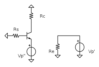

Invece di sostituire il modello equivalente del BJT, io lascerei il transistor così com'è e metterei un generatore di prova
di tensione per il calcolo dell'impedenza di uscita. Nota che l'ingresso
è spento.

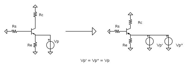

Sdoppiamo il generatore di prova
in due generatori
e
messi in parallelo, così non vengono violate le KVL.
Dopo di che, dividiamo il circuito in due parti in questo modo:
Ora, se vedi su internet oppure in qualche libro di testo, l'impedenza che si vede su per l'emettitore di un BJT (o l'impedenza vede in serie al morsetto che entra direttamente in base un generatore o qualsiasi componente) è data da:
dove
è costituita dall'impedenza presente sulla base (in questo caso solo da
Applicando la sovrapposizione degli effetti ai due generatori di tensione, si ricava che:
dove le
sono le correnti che escono dai generatori. Ora, sommando questi contributi, otteniamo la
che usciva dal generatore di prova originale. Dato che con un generatore di tensione abbiamo calcolato un'ammettenza, per trovare l'impedenza dovremmo fare l'inverso di questa somma, ottenendo che:
è spento.Sdoppiamo il generatore di prova
in due generatori
e
messi in parallelo, così non vengono violate le KVL. Dopo di che, dividiamo il circuito in due parti in questo modo:
dove
). Applicando la sovrapposizione degli effetti ai due generatori di tensione, si ricava che:
dove le

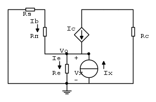

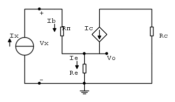

Scusate ragazzi se rispondo solo ora, ma ho avuto una giornata impegnativa. Però sono anche riuscito a parlare col mio docente che mi ha dato degli incipit per risolvere questi ultimi due punti dell'eserczio.
Per calcolare la resistenza di ingresso e di uscita, serve solo applicare il concetto di resistenza equivalente spegnendo i generatori indipendenti:
Quindi per la resistenza in ingresso considero
dove
al nodo E vale la KCL:
Infine
Come già ricavato nei post precedenti.
Per la resistenza di uscita, considero:
dove
e al nodo E ho una KCL
Ecco, qui non mi riesce di trovare la relazione tra Ib e Ix per riottenere quanto era già stato trovato sopra...
