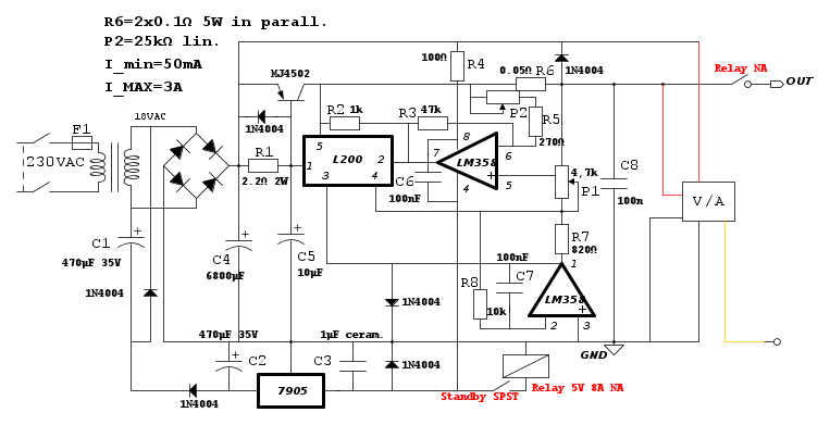

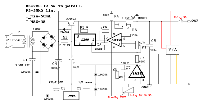

Messaggioda Foto Utentediaretto » 7 lug 2016, 10:26
Ecco l'ultima versione dello schema:
-Ho messo i collegamenti dello strumento con i colori, spero siano corretti :mrgreen:
-Ho aggiunto un fusibile sul primario del trasformatore
-Ho aggiunto il pulsante bipolare che accende/spenge l'intero alimentatore
Domanda: il fusibile da quanto andrebbe preso? Sicuramente ritardato e non fast.
Poi avrei da chiedere un chiarimento, il diodo in alto nello schema, in pratica sta fra emettitore e collettore del transistor, che funzione ha?
Foto Utentediaretto

[116] Re: [Progetto] Alimentatore da banco
Messaggioda Foto UtenteBrunoValente » 7 lug 2016, 10:27
edgar ha scritto:Mi sono trovato bene con questo tipo di voltmetro a 5 cifre. Costa pochissimo ed è ragionevolmente preciso. Ne esiste anche una versione con autorange a prezzi simili.
Interessante ma mi pare che la foto non corrisponda alle caratteristiche: il punto dovrebbe essere posizionato tra la seconda e la terza cifra, non tra la prima e la seconda, altrimenti come farebbe ad avere una risoluzione di 0.001V e un fondo scala di 30.000V? Confermi?
Hai sottomano il link a quello con autorange?
39,6k 7 11 13
Messaggi: 7796
[117] Re: [Progetto] Alimentatore da banco
Messaggioda Foto UtenteBrunoValente » 7 lug 2016, 11:07
diaretto ha scritto:Domanda: il fusibile da quanto andrebbe preso? Sicuramente ritardato e non fast.
Domanda semplice, risposta complicata almeno per me: andrebbe dimensionato per la massima potenza in gioco ma deve sopportare il picco di corrente all'accensione che io non so stimare perché dipende da molti fattori e molto dalla qualità del trasformatore.
Se il trasformatore fosse ideale e se capitasse di accendere l'interruttore proprio mentre la sinusoide della tensione di rete è al picco allora la corrente sarebbe infinita e tra questa situazione ideale e quella reale c'è di mezzo tutto, quindi...
In questi casi mi regolo scegliendo un valore corrispondente a 1.5 volte la potenza massima, poi, in seguito, se all'accensione qualche volta salta, allora aumento il valore... ma non so se è il modo corretto di procedere, aspetta altri pareri.
diaretto ha scritto:Poi avrei da chiedere un chiarimento, il diodo in alto nello schema, in pratica sta fra emettitore e collettore del transistor, che funzione ha?
Serve ad evitare che durante lo spegnimento il valore della tensione di ingresso possa diventare inferiore a quello della tensione di uscita, cosa che capiterebbe con carichi fortemente capacitivi.
E' una condizione pericolosa per l'integrato che non sopporta una tensione inversa tra ingresso e uscita, nel datasheet dell'L200 trovi informazioni al riguardo.

[118] Re: [Progetto] Alimentatore da banco
Messaggioda Foto UtenteFedericoSibona » 7 lug 2016, 13:03
Direi di iniziare a mettere un fusibile da 0,50 A ritardato. Se in qualche occasione, all'accensione, dovesse bruciare, sostituiscilo con uno da 0,63 A ;-)

[120] Re: [Progetto] Alimentatore da banco
Messaggioda Foto Utentediaretto » 7 lug 2016, 18:32
Avevo letto su un sito di una marca di trasfo che per il loro 100VA consigliano un fusibile da 1A, ma possiamo anche partire più bassi, ne compro 4-5 cosi via via aumento se dovesse saltare, più che altro non vorrei che si rovinasse qualcosa a furia di far saltare fusibili.
Secondo voi altri componenti "di sicurezza" sull'alimentatore quali potrebbero essere? Vi ricordo che sono mooooolto sbadato. #-o
