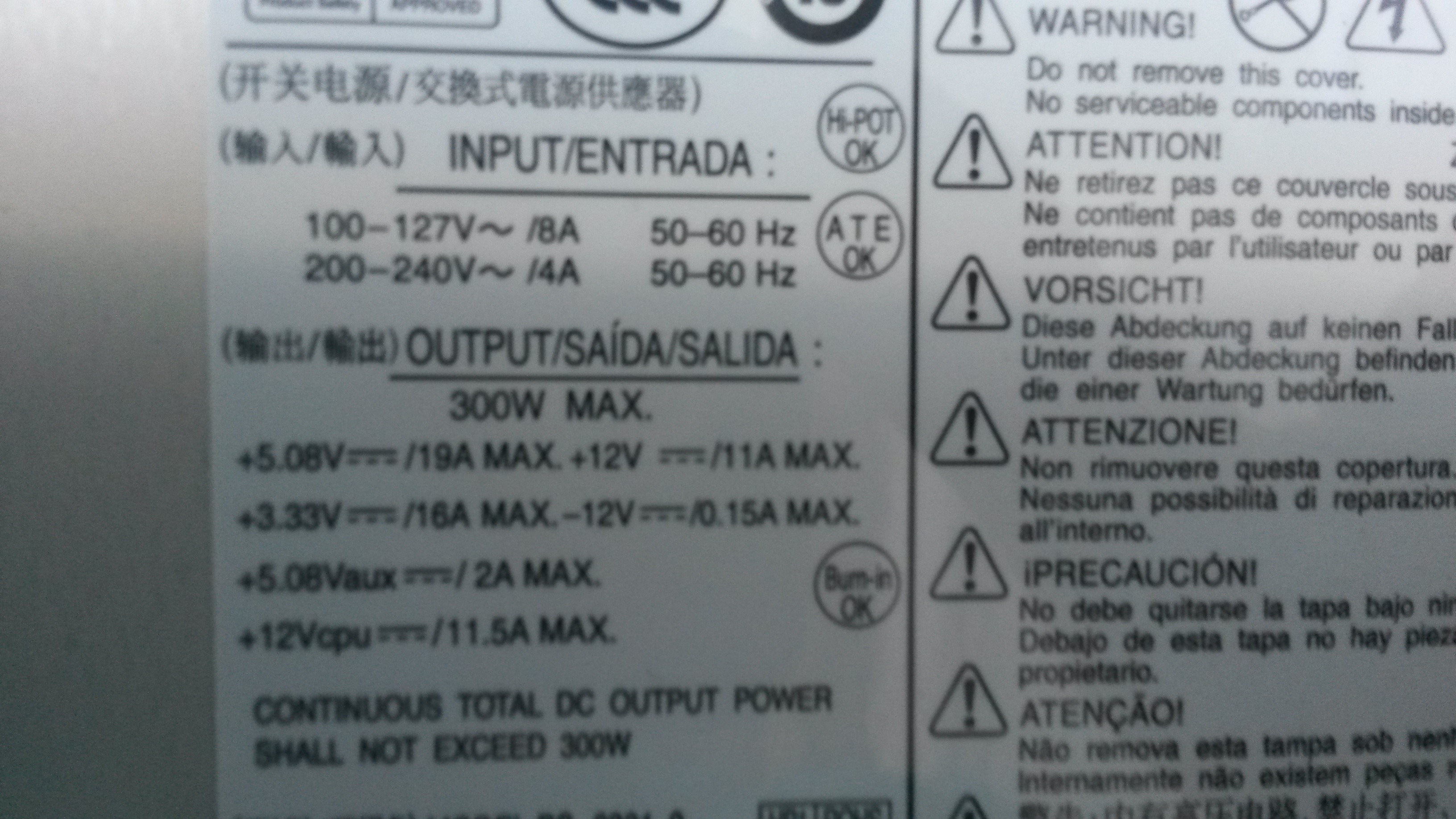

[30] Re: Ricambio alimentatore trapano
Messaggioda Foto UtenteMrGianni89 » 7 lug 2016, 16:56
Ho trovato questo alimentatore.
Ammesso che sia funzionante potrebbe andar bene?
L'output a 5V dovrebbe arrivare fino a 19A
In alternativa potrei averne uno che arrivi a 22A
