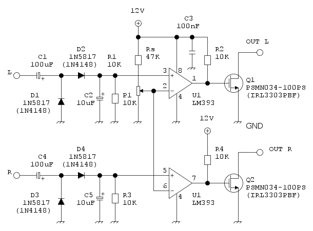

salve, sono nuovo nel forum ma vi seguo da un po', poco tempo fa mi è venuta l'idea di mettere dei led a ritmo di musica in camera mia, ho già visto delle guide nel forum ma non ho capito delle cose, vorrei fare il secondo impianto di questa pagina: http://www.electroyou.it/tardofreak/wik ... -di-musica .
il progetto più ricercato per intenderci, prima di tutto volevo capire se le strisce led si accendono e spendono soltanto o variano la loro illuminazione, poi non capisco dove si devono posizionare le strisce led.
purtroppo sono ancora alle prime armi con queste cose, spero che mi possiate aiutare, grazie a tutti O_/

Beh, se lo schema scelto e' questo:
pare evidente che le strisce debbano essere collegate, col positivo ai 12V e al punto dove e' scritto OUT R e L (per i due canali) per il negativo.

ok raga, grazie, vorrei sapere inoltre se i condensatori sono alcuni in nano e altri in micro o se è solo un errore, grazie

e poi da quanti volt li devo prendere?

In schema sono elencati due elettrolitici da 10 microFarad, due da 100 microFarad ed un plastico o ceramico da 100 nF ossia 100.000 pF o 0.1 microFarad; gli elettrolitici mettili da 25V.

per esempio questi condensatori qui: https://www.amazon.it/0805-100NF-MLCC-c ... +100nf+25v , non vanno bene? per quello da 100 nf, ovviamente
