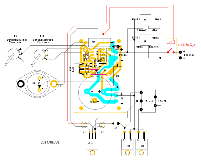

marco438 facendo i conti, con la resistenza da 2,2ohm la corrente sull'L200 è di circa 410mA (considerando un Hfe di 30 per il transistor), quindi direi che un piccolo dissipatore sulla scheda sia necessario.

Si, metti un piccolo dissipatore.
Per il montaggio su millefori, la cosa non e' po cosi' difficile basta stare attenti a modellare i pin del L200 per portarli a misura di millefori (passo 2.56) senza romperli.
Per il resto, nel thread da cui abbiamo preso spunto ci dovrebbe essere ( se la memoria non mi inganna) un post con lo schema pratico di montaggio che avevo disegnato per l'occasione.
Guarda se lo trovi, poi magari lo modifichiamo.
P.S. Non e' consigliabile portare cinque fili per porre l'integrato al di fuori della basetta.

Ti riferisci a questo?

In ogni caso io sono abbastanza convinto di realizzarlo su millefori, ordinare un PCB anche dalla Cina verrebbe perlomeno 25 dollari, e andrebbe disegnato, creati i gerber ecc. Una millefori classica 10x16cm ce l'ho già a casa e l'ho pagata 4 euro, direi che gli elementi a favore ci siano tutti!

No, quello e' il disegno del circuito stampato.
Nel thread (non nell'articolo) c'era un piano di costruzione disegnato da me per il montaggio su milefori.

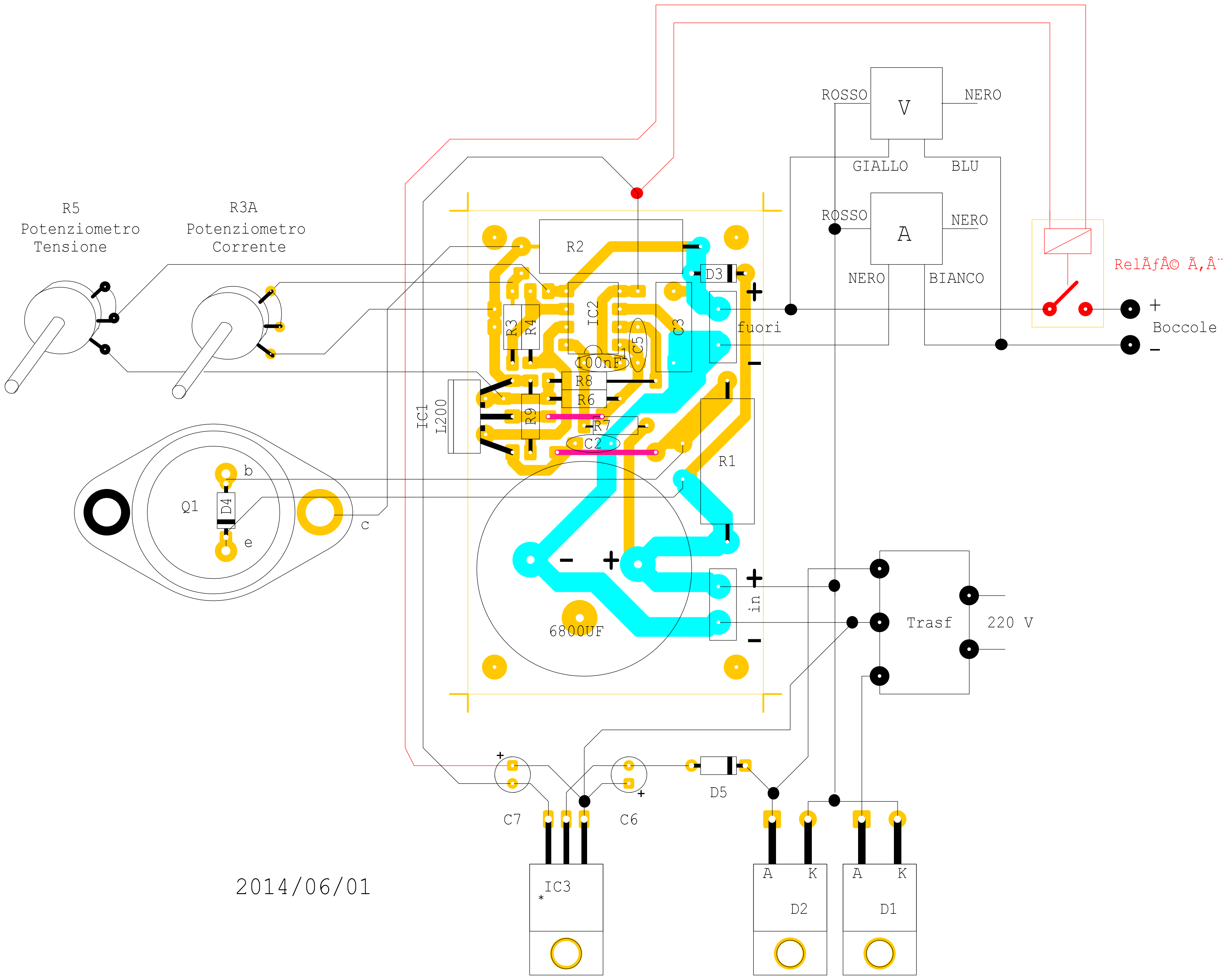

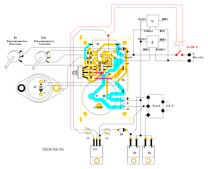

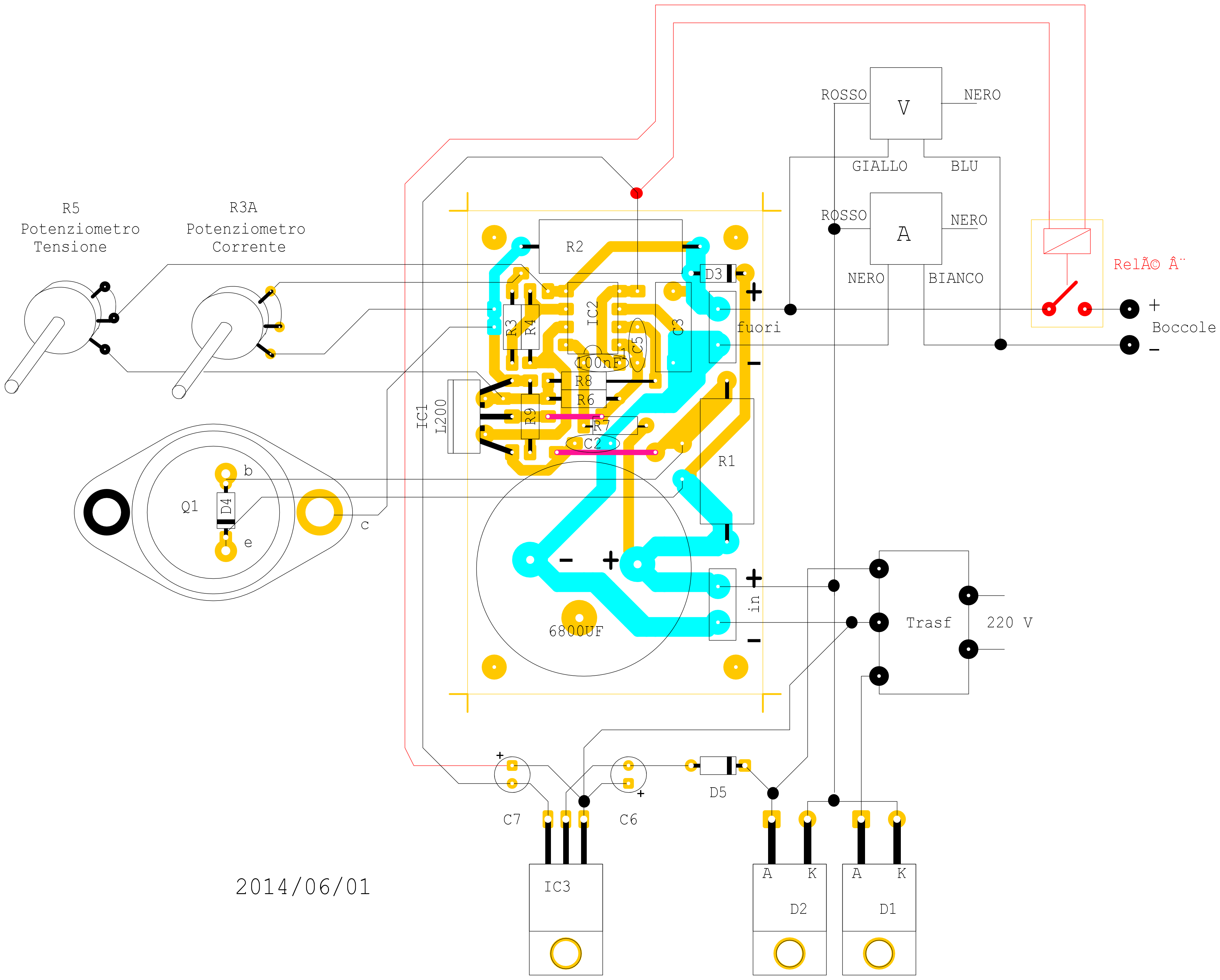

diaretto ha scritto:Ti riferisci a questo?...
Se vuoi fare riferimento a quel disegno ti do alcune informazioni utili.
I colori azzurro e giallo delle piste possono trarre in inganno: non rappresentano le piste su due facce, è un circuito a singola faccia, volli mettere in evidenza con il colore azzurro le piste da rinforzare perché sottoposte ad alta corrente.
A proposito di alta corrente, ricordo che la pista che collega il collettore del finale a R2 dà problemi: la caduta di tensione sulla pista crea problemi alla regolazione, se ne discusse molto e risolsi facendo spostare più avanti il punto di collegamento del filo proveniente dal collettore che quindi non va collegato come si vede nel layout riportato sopra ma più vicino possibile al reoforo di R2.
Inoltre spostando avanti il collegamento del collettore non occorre più rinforzare la pista.
Riporto la modifica

Ah ecco! Non avevo capito che ti riferissi a quello!
Ora vedo di modificarlo appena ho tempo!
EDIT: non riesco a capire, se incollo il testo Fidocadj di quello schema, ogni elemento sembra duplicato una 10ina di volte e sovrapposto a se stesso (cioè per cancellare un elemento devo selezionarlo e cancellarlo consecutivamente varie volte)
