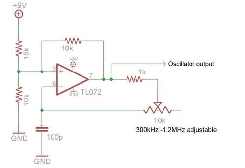

Ho trovato su internet questo video dopo varie ricerche in cui utilizza come generatore di segnale un circuito con l'amplificatore operazionale.
A questo circuito potrei poi "unire" tranquillamente AD633 giusto? :)

E' un multivibratore astabile con op.amp. Non so un TL072,però, se a 1,2MHz caccia ancora un'onda rettangolare.

Vedendo il segnale tramite oscilloscopio nel video dai 600Khz circa inizia a non è più un onda quadra,bensì sinusoidale :)

L'ho appena simulato con LTspice: esce fuori una onda sinusoidale ma un po' "clippata" sulla cresta superiore e inferiore, ampiezza circa 5Vpp con un DC offset di circa 4,5V...
f=500 kHz (potenziometro al 30%):

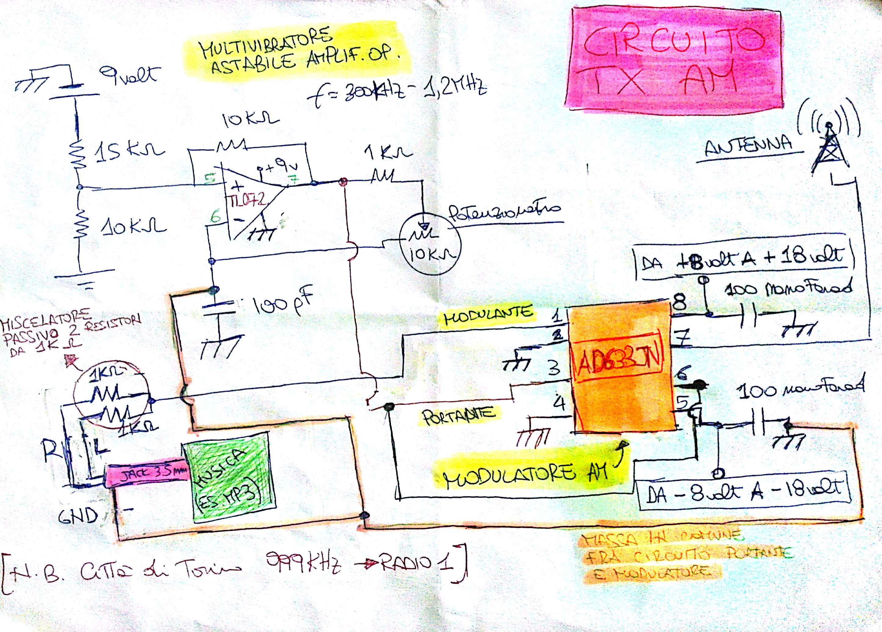

Ho costruito l'intero circuito utilizzando come generatore della portante con il circuito del multivibratore astabile con amplificatore operazionale e come modulatore il moltiplicatore AD633
Il circuito funziona ma non proprio con i collegamenti come mi aspettavo io!
Mi spiego meglio:
Per quanto riguarda il multivibratore astabile con amplificatore operazionale lo ho alimentato con una batteria da 9 volt (come faceva vedere nel tutorial che ho linkato qualche post fa..) mentre il circuito integrato AD633 con un alimentatore per PC in quanto il circuito ha due pin per l'alimentazione, uno positivo e uno negativo, e così ho utilizzato i +12 volt e i -12 volt con in serie un condensatore per ogni pin da 100nF che va a massa,come descritto anche nel datasheet.
Le due tensioni dell'alimentatore del PC hanno però correnti diverse.
La prima domanda mi è sorta proprio per questo collegamento:
Se collego +12volt (con il condensatore) e i -12volt (con il condensatore) si sente un fastidioso rumore che quasi nasconde tutta la musica che proviene dal jack collegato al cellulare, ma appena scollego l'alimentazione negativa lasciando così collegato al pin 5 dell'AD633 solo il condensatore che porta poi a massa il rumore sparisce e la musica si sente nel ricevitore!
L'altro dubbio è riferito alla sorgente audio:
Dal jack ho l'audio sinistro e destro che li ho miscelati con due resistori da 1 kohm e il suono miscelato lo ho portato sul pin 1 dell'AD633 e per quanto riguada la massa del jack pensavo che dovessi portarla al pin 2 dell'AD633 invece mi sono accorto che se la collego alla massa del circuito del multivibratore la situazione migliora parecchio, in questo modo in pratica ho messo la massa in comune della portante e del modulante.
E' questo il motivo del miglioramento?

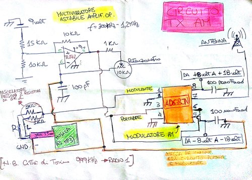

Messaggioda Foto Utentecoppolino » 30 lug 2016, 17:39
Sono riuscito a risolvere!
Ora il trasmettitore funziona come mi sarei aspettato.
Trasmette a una distanza massima di un 1,5 metri in quanto non ho amplificato il segnale di uscita prima di farlo arrivare all'antenna.
Grazie a tutti per i consigli e l'aiuto =D> :ok:
p.s. Allego il circuito disegnato da me del trasmettitore AM.
