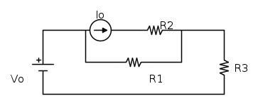

Messaggioda Foto Utentemariox96 » 12 lug 2016, 10:55
come risolvere questo esercizio?

Messaggioda Foto Utentefaberz » 12 lug 2016, 11:01
Questa volta te lo posto io, ma impara a mettere gli schemi con Fidocad, così possiamo darti una mano :D

Messaggioda Foto Utentefaberz » 12 lug 2016, 11:03
Per risolverlo:
- puoi determinare correnti e tensioni con la sovrapposizione degli effetti
- puoi fare qualche osservazione su quel resistore in serie a un generatore di corrente..

Messaggioda Foto Utentemariox96 » 12 lug 2016, 11:10
avrei pensato di trasformare il generatore di corrente in tensione non so se mi sbaglio però

Messaggioda Foto Utentefaberz » 12 lug 2016, 11:12
Spiegati meglio con uno schema, non ho ben capito cosa vuoi fare (credo passare da un Norton a un Thevenin) :(

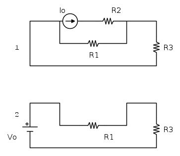

Messaggioda Foto UtenteNicolaTM » 12 lug 2016, 11:15
Penso che questa soluzione sia più scomoda dell'utilizzo della sovrapposizione degli effetti.
Utilizzando la suddetta dovrai studiare due circuiti molto semplici che sono:
Li ho lasciati quasi invariati , capisci cosa ho fatto?

Messaggioda Foto Utentemariox96 » 12 lug 2016, 11:18
sisi hai spento prima il generatore di tensiome e poi quello di corrente

Messaggioda Foto UtenteNicolaTM » 12 lug 2016, 11:21
Esatto. Ridisegnando i circuiti in maniera più comoda:
