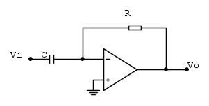

Ciao a tutti, mi serve aiuto per questo esercizio:
Immagine
La risposta in frequenza che ho calcolato è questa:
H(f)=-R \frac{1}{j2 \pi fC}
Per f-->0 va a infinito, per f-->inf. va a zero.
In più, mi trovo un polo all'origine:
f_p= \frac{1}{2 \pi C}=1.5MHz
in questo caso il diagramma di Bode che forma ha?

[2] Re: OP-AMP, guadagno amplificazione e diagrammi di Bode.
Messaggioda Foto UtenteIsidoroKZ » 13 lug 2016, 23:15
Mi pare MOLTO sbagliato :( Guarda le dimensioni delle grandezze e vedi che non quadrano.
Poi riporta gli schemi in fidocadj. Il libro che usi e` il Sedra Smith in italiano?
[3] Re: OP-AMP, guadagno amplificazione e diagrammi di Bode.
Messaggioda Foto UtenteGuaffo » 13 lug 2016, 23:47
Non uso testi di riferimento, il docente del corso non ne ha (e nemmeno ha delle dispense). Sto studiando su delle dispende di un altro corso a cui ho dovuto aggiungere materiale integrativo preso qua e la.
L'impedenza del condensatore é
Z_1= \frac{1}{j2 \pi fC}
L'impedenza della resistenza è Z_2=R
In quel circuito dovrebbe essere
H(f)=- \frac{Z_2}{Z_1}=-R \frac{1}{j2 \pi fC}
Cosa non va?

[4] Re: OP-AMP, guadagno amplificazione e diagrammi di Bode.
Messaggioda Foto UtenteIsidoroKZ » 13 lug 2016, 23:54
Guaffo ha scritto:Cosa non va?
Non va che e` sbagliato! Prova a fare una analisi dimensionale e vedi che cosa viene.

[7] Re: OP-AMP, guadagno amplificazione e diagrammi di Bode.
Messaggioda Foto UtenteGuaffo » 14 lug 2016, 0:26
E' la risposta in frequenza
H(f)=\frac{V_{out}}{V_{in}}=- \frac{Z_2}{Z_1}
Foto UtenteGuaffo
50 5
Messaggi: 97
Iscritto il: 12 giu 2016, 15:51

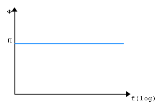

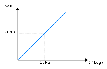

[8] Re: OP-AMP, guadagno amplificazione e diagrammi di Bode.
Messaggioda Foto UtenteGuaffo » 14 lug 2016, 1:47
IsidoroKZ ha scritto:Non va che e` sbagliato! Prova a fare una analisi dimensionale e vedi che cosa viene.
Vi prego, mettete più emoticon nei post. Faccio sempre un po' fatica a capire quanto faccio incxxxxre chi mi risponde... :-)
Comunque, ci sono
per il principio di terra virtuale
I_C= \frac{V_i}{Z_1}=V_i j2 \pi fC= \frac{-V_o}{R}= \frac{-V_o}{Z_2}=  I_R
V_o=-V_i j2 \pi fCR
H(f)= -j2 \pi fCR
che è uno zero passante per l'origine e quindi i diagrammi di Bode dovrebbero essere:

[9] Re: OP-AMP, guadagno amplificazione e diagrammi di Bode.
Messaggioda Foto UtenteMarcoD » 14 lug 2016, 7:23
OK. Il punto A dell'esercizio è risolto. Prosegui :-)

[10] Re: OP-AMP, guadagno amplificazione e diagrammi di Bode.
Messaggioda Foto Utenteg.schgor » 14 lug 2016, 7:59
Nel diagramma di Bode 0dB corrispondono al guadagno 1.
AdB=20*log(|H|)
