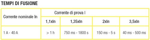

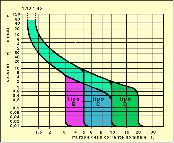

Per fusibile da macchine intendi un fusibile "automotive" ?
Dipende da cosa deve proteggere questo fusibile ed in particolare qual è l'impulso di corrente che devono "lasciar passare" ...
Qui vedi le differenti curve per i magnetotermici più diffusi:
Per un fusibile tipo auto le curve di un magnetotermico tipo B sono già più di bocca buona.
Giusto per confronto questa la tabella di un fusibile auto:
Bye O_/ Ser.Tom

[5] Re: trovare magnetotermico assimilabile a fusibile da 12Vcc
Messaggioda Foto UtenteSerTom » 14 lug 2016, 10:02
B16 ?
B va bene ... ma se il fuse originale è da 30A ... 16 mi sembrano pochini !
Se effettivamente il carico assorbe 30A con un magnetotermico da 16 ti ritrovi con 1,8 In ovvero rischi l'intervento dopo 30s e di sicuro entro i 4 minuti.
