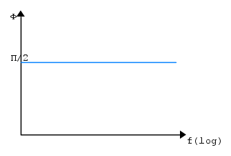

La fase non mi torna.

Giovanni, ti sta dicendo la stessa cosa che ti ho detto io. Il diagramma va traslato verticalmente nella giusta posizione. Così è sbagliato.
Oltretutto la fase non è 180°.

Azz! mi sono accorto ora che nel diagramma della fase ho messo \pi e non \pi/2 :oops:
Ho scritto il post alle 2 di notte, concedetemi il fatto di non essere stato più troppo lucido. :mrgreen:

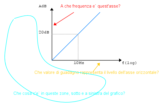

Messaggioda Foto UtenteIsidoroKZ » 14 lug 2016, 13:20
Guaffo ha scritto:
per il principio di terra virtuale
La terra e` il nostro pianeta. Vedi qui viewtopic.php?f=1&t=16478&p=112710#p112710 e qui http://www.electroyou.it/isidorokz/wiki ... iferimento.
Poi non hai fatto l'analisi dimensionale, che mi pare sia uno strumento semplice e abbastanza potente per acchiappare tanti errori.
Guaffo ha scritto:che è uno zero passante per l'origine...
Cosa vuol dire zero passante per l'origine? E zero nell'origine? Dov'e` l'origine delle frequenze? Dov'e` lo zero del guadagno in un diagramma di Bode?
Rispondi anche alle tre domande del grafico qui sotto

IsidoroKZ ha scritto:Cosa vuol dire zero passante per l'origine? E zero nell'origine? Dov'e` l'origine delle frequenze? Dov'e` lo zero del guadagno in un diagramma di Bode?
in questo contesto, zero passante per l'origine non significa nulla. Uno zero si dice nell'origine quando ha valore zero. L'origine delle frequenze è l'origine degli assi cartesiani. A questo punto, se 0dB corrispondono al guadagno 1 (cosa che non sapevo), mi viene da pensare che lo zero del guadagno sarà posizionato sotto gli 0dB.
Per le altre tre domande:
L'asse delle ordinate si trova alla frequenza 0.
L'ascissa è al livello del guadagno 1
Cosa ci sia sotto e a sinistra del grafico non ne ho idea.

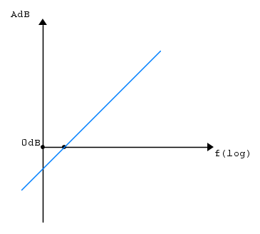

Provo a postare una correzione del diagramma:
Foto UtenteGuaffo
50 5
Messaggi: 97
Iscritto il: 12 giu 2016, 15:51
5
[20] Re: OP-AMP, guadagno amplificazione e diagrammi di Bode.
Messaggioda Foto UtenteIsidoroKZ » 14 lug 2016, 18:31
L'asse verticale non e` a frequenza zero. Essendo un grafico logaritmico la frequenza zero e` MOLTO lontano a sinistra. Se in un punto del grafico c'e` la frequenza di 10Hz, e "tre dita" a sinistra c'e` 1Hz, altre tre dita a sinistra ci sara` 0.01Hz, altre tre dita 1mHz, nove dita piu` a sinistra 1uHz... e la frequenza zero non la si raggiunge mai.
Stessa cosa sull'asse verticale, che e` in decibel: se l'amplificazione va a zero, proprio zero volte, sull'asse verticale viene rappresentata giu` a -oo. Quindi uno zero nell'origine vuol dire che a frequenza zero (infinitamente lontano a sinsitra) l'amplificazione e` nulla, quindi infinitamente in basso. Il diagramma di bode con uno zero nell'origine comincia a sinistra con un tratto in salita, ma se si continua a sinistra scende verso -oo e va a sinistra a -oo, dove c'e` la frequenza 0.
In basso, sotto l'asse orizzontale, ci sono i guadagni piu` bassi, ad esempio quelli negativi in decibel, a sinistra dell'asse verticale ci sono frequenze sempre piu` basse.
