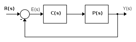

In merito ad un controllo di tipo PID vengono fatti i seguenti passaggi che non riesco a capire. Si considera un sistema a 1 gdl del tipo massa, molla smorzatore.
Immagine
Come si passa dalla prima alla seconda equazione sotto riportate?
Immagine
Poi in merito alla funzione di trasferimento del sistema sopra riportata, si tracciano i poli della stessa ottenendo il grafico di sotto. So che i poli sono dei numeri complessi dove la parte reale è legata alla stabilità del sistema mentre la parte immaginaria è una frequenza; il problema è quale frequenza??
Cioè in riferimento al sistema meccanico massa molla smorzatore cosa rappresenta questa frequenza, ovvero la parte immaginaria degli autovalori della funzione di trasferimento?
Immagine

Messaggioda Foto UtenteUgoMela94 » 15 lug 2016, 16:00
Riformulo il mio quesito sperando di essere più chiaro.
Nelle formule che ho scritto il controllo è di tipo solo proporzionale, tuttavia i dubbi che ho per questo tipo di controllo possono essere estesi, in modo analogo, a quello proporzionale-derivativo e proporzionale-integrale.
Le formule sono queste
m\ddot{x}+\sigma\dot{x}+kx=k_p e (oscillatore armonico con controllo proporzionale e=x_{rif}-x)
[m*s^2+ \sigma s+(k+k_p)]Y(s)=k_p R(s) (Conversione della precedente equazione del dominio di Laplace) (2)
Il primo dubbio che ho, riguarda il motivo per cui si è inglobato nel termine k [ovvero nel termine che moltiplica x nel dominio del tempo] della (2) anche k_p e poi si è scritto al secondo membro della (2) la funzione di trasferimento $R(s)$.
La R(s) non è la funzione di trasferimento della x_{rif}-x e non solo di x_{rif}? Quel K_p non è di troppo?
Il secondo dubbio riguarda la parte immaginaria dei poli della funzione di trasferimento (o se preferite la parte immaginaria degli autovalori della matrice di stato). Che cosa rappresentano "praticamente" nel sistema che stiamo studiando? so che si tratta di una frequenza, ma il dubbio è quale frequenza?? Questo, penso, mi permetterà anche di capire perché aumentando il guadagno i poli della FdT si spostano come riportato.

Messaggioda Foto Utenteg.schgor » 16 lug 2016, 8:03
Si il disegno non aggiunge nulla ed è incompleto:
vedi qui (Example: Mass-Spring-Damper System)
Se il problema è il controllo della posizione x(t)
il sistema da studiare è:
dove R è la fdt (funzione di trasferimento) del regolatore
e G la fdt del sistema massa-molla-ammortizzatore.
Adesso basta definire i parametri del sistema e studiare la "risposta"
ad una variazione di x(rif) in funzione dei parametri del regolatore.
Il link citato può aiutare a fissare i parametri del sistema.
Poi ci risentiamo.

[10] Re: Controllo PID
Messaggioda Foto UtenteDanteCpp » 16 lug 2016, 22:35
UgoMela94 ha scritto:Il primo dubbio che ho, riguarda il motivo per cui si è inglobato nel termine k [ovvero nel termine che moltiplica x nel dominio del tempo] della (2) anche k_p e poi si è scritto al secondo membro della (2) la funzione di trasferimento R(s).
Quel termine è dovuto alla retroazione unitaria e all'azione del controllore, da noi preposto al sistema, con il fine di controllarlo.
Mettiamo chiarezza sugli "attori", (segnali e sistemi):
P(s)=\frac{1}{m s^2+\sigma s+ k}
è il processo da controllare
C(s)=k_p
è il controllore
R(s)=\mathcal{L} \left \{ x_{rif}(t) \right \}
è il segnale di riferimento
Y(s)=\mathcal{L} \left \{ x(t) \right \}
è l'uscita del sistema
E(s)=R(s)-Y(s)=\mathcal{L} \left \{ x_{rif}(t)-x(t) \right \}
è l'errore, ossia, di quanto l'uscita si discosta dal valore desiderato.
Traducendo lo schema a blocchi in equazioni
Y(s)=C(s)P(s)E(s)
sostituendo E(s)
Y(s)=C(s)P(s)R(s)-C(s)P(s)Y(s)
raggruppiamo Y(s) a sinistra
[1+C(s)P(s)]Y(s)=C(s)P(s)R(s)
in fine
G(s)=\frac{Y(s)}{R(s)}=\frac{C(s)P(s)}{1+C(s)P(s)}
ora ti passo la palla... O_/
