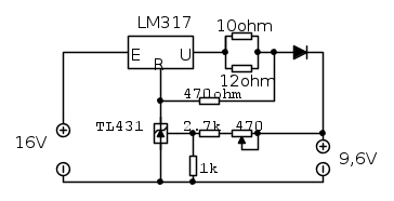

Giustamente devi togliere tutti i diodi in serie all'ingresso ma così facendo hai un inconveniente: la carica non si ferma quando la tensione della batteria arriva al valore finale e devi quindi intervenire in tempo a spegnere altrimenti la batteria si danneggia.
Se ti va potresti provare questo
Con i valori riportati dovrebbe fermarsi a 9.6V, il potenziometro ti permette di spostare leggermente questo valore e devi regolarlo prima di collegare la batteria misurando il valore della tensione in uscita con un tester preciso.
Se dovesse oscillare credo si debba aggiungere un condensatore da 100nF tra catodo e controllo del TL431

Perdonami Bruno, ma la tensione in ingresso nel nostro caso, togliendo i diodi di caduta, non sarà 11 V , ma circa 16 V.
Il resto ovviamente non cambia, ma la tensione di uscita, per delle Ni-MH, la limiterei a 9,2/9,3 V, 1,6 V per elemento a fine carica mi sembrano troppi

In effetti non mi sono preoccupato della tensione, ho dato per buono il valore riportato nello schema originale che è appunto di 9.6V.
Confesso di non aver mai avuto a che fare con la carica di quel tipo di batterie, ho letto ora qualcosa in merito ed effettivamente 1.6V ad elemento sembra che siano troppi.
Da quello che ho capito i carica batterie non guardano il valore della tensione di uscita per decidere quando smettere la carica ma guardano la variazione della tensione di uscita: quando la variazione si inverte vuol dire che la carica è terminata...quindi mi pare anche di capire che la mia soluzione non sia molto utile.

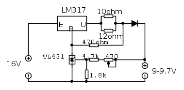

Ah, sì, ho capito, avevo lasciato 11V in ingresso.
Anche se serve a poco riporto lo schema con i valori corretti per avere da 9V a 9.7V in uscita
