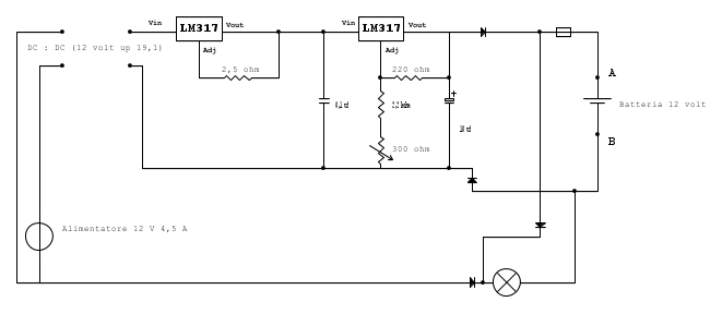

Allora lo schema da me modificato e corretto grazie alle vostre risposte è questo.
Ora il circuito funziona bene e settando il trimmer riesco ad ottenere una tensione a piacere da 13,0 v a 14,30 V, io lo impostato a 13,6 cioè la via di mezzo tra 13,5 e 13,8, i puntali del tester lo messi sui punti A e B con batteria inserita.
Anche la corrente se apro il circuito risulta di 500 mA, anche se penso di aumetare la resistenza da 5 watt di 2,5 ohm e portarla a 5 ohm, cosi ho una carica più lenta e più dolce da 200 300 ma, tanto l'eventualita che vada via la corrente non è alta e quindi puo stare anche 2 3 giorni per ricaricarsi.
Dalle prove fatte finora la batteria si carica e se tolgo la corrente questa tramite i diodi entra immediatamente in funzione sul carico, i due LM317 non sembrano soffrire, toccandoli con le mani sembrano freddi, in fondo devono dissipare dai miei calcoli solo 3 W (ma dal datasheet ne possono reggere 14) ... ho messo un aletta anche se piccola (giusto epr anche se non serviva)...

ho risolto la conessione ai carichi collegandoli direttamente al generatore e alla battaria
senza usare LM317 (visto anche che non mi serve stabilizzata la corrente su questi carichi) ho usato allo scopo due semplici diodi, inoltre ho messo un fusibile vicino alla batteria per evitare che bruci per conessioni errate o altro, questo è il circuito magari ci saranno ancora degli errori da correggere :
ora mi vado a far euna passseggiata ... aspetto critiche al circuito come sempre ....

non ho tempo per analizzarlo a fondo.... se ho capito bene comunque la batteria fornirà anche eventuali picchi di assorbimento dai carichi, evitando stress per gli LM.
Non capisco il filo in basso col diodo, mi sembra si possa eliminare....
Affidarsi a tensione e corrente limitate dal sottodimensionamento del trasformatore non mi pare cosa corretta. Se il trasformatore lavora in sovraccarico per tempi non indifferenti salirà di temperatura e potrebbe anche "bruciarsi".
C'è da dire che, per carica in tampone o standby di batterie Pb-gel (a circa 13,6 V), la limitazione di corrente non è così importante. Ad esempio la Yuasa la prevede solo per la carica ciclica.
