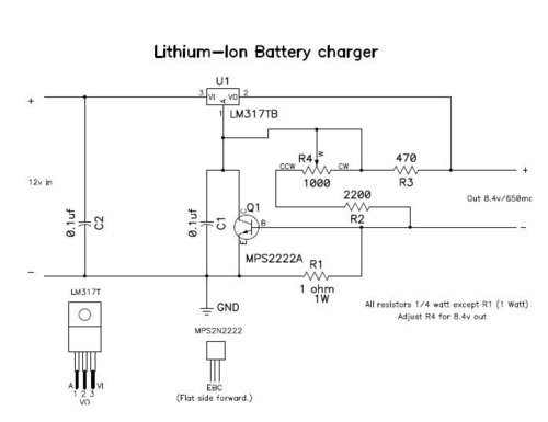

Se carichi quelle batterie con 11 amper io sentirò il botto fino in Toscana state attenti con questi intrugli. Forse e meglio costruire questo piccolo circuitino perché quelle batterie vanno caricate con 8.4v 650 ma circa e non di più.

Ragazzi capisco che il post è lungo, ma nessuno ha mai parlato di ricaricare le batterie, visto che una delle due è (probabilmente) fritta.
Ribadisco che vorrei usare l'ATX per alimentare il trapano a 7.2 volt.

Messaggioda Foto Utenteelektronik » 18 lug 2016, 8:59
scusa, mi sa che ho letto con superficialità e mi è sfuggito qualche passaggio. Allora mi riprendo e confermo che come amper ci stai a sguazzo con il tensione un po' meno, Se però pensi che il trapano funziona anche a batterie mezze scariche ce la dovresti fare, e poi una prova taglia la testa al toro. Facci sapere
