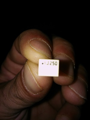

Messaggioda Foto UtenteSediciAmpere » 24 lug 2016, 11:55
Il bump tra una traccia e l'altra proviene dallo smartfone e non è eliminabile,;ma dovrebbe essere basso
Per il bump allo spegnimento (e immagino anche all'accensione) prova a sostituire il condensatore tra ingresso invertente e massa, con uno più piccolo
Il condensatore d'ingresso l'hai messo da 100 nF come ti avevo detto?
4.187 5 5 8
Messaggi: 4846
[148] Re: Amplificatore BF
Messaggioda Foto Utentemaxiteris » 26 lug 2016, 11:10
Se questi sono 100nF come mi sembra
li ho messi ma non è cambiato nulla.
Aggiungo che il bump non è molto intenso quindi se mi confermate che gli altoparlanti non corrono particolari rischi per me va anche bene cosi.
