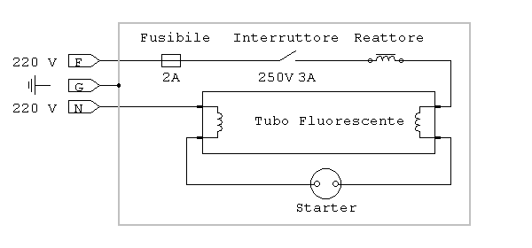

dadadavide ha scritto: Mi ero dimenticato di dire che se escludo il piano dove c'è la taverna (dove ci sono solo frigo, congelatore e decine di neon...) il problema pare scomparire.
visto che il problema e nella taverna proverei a staccare il frigo e poi purtroppo anche il congelatore per vedere se l'anomalia si risolve. L'elettricista poteva testare l'isolamento così avrebbe capito se c'è una perdita. Per il resto diventa difficile fare il medico per corrispondenza.

ciao, nel piano "incriminato"(che causa lo "scatto") vi è solo un frigo, un congelatore ed una miriade di neon(circa 46 a tubo più altri circa 10 faretti alogeni).
A parte staccare il frigo ed il congelatore, quando i neon sono spenti non dovrebbero creare dispersione...o no?? :? :?
Volevo cambiare tutti i trasformatori ma prima di spendere tutti quei soldi volevo cercare di capire se era possibile in qualche modo individuare quello difettoso...

dadadavide ha scritto: una miriade di neon(circa 46 a tubo più altri circa 10 faretti alogeni).
Sempre più sospetto. L'elettricista non sa che non si possono mettere troppi carichi sotto lo stesso differenziale? La CEI 23-98 la conosce?

Messaggioda Foto Utenteelektronik » 21 lug 2016, 13:23
se l'interruttore e stato messo a monte del reattore come da allegato, non credo sia un reattore perché a contatto aperto non dovrebbe esserci tensione. se lo fa a neon accesi allora potrebbe essere ma se i neon sono spenti non credo che possa scattare il salvavita.

46 non e 10 faretti alogeni? E quanto cazz.. è grande sta tavernetta?
Comunque un elettricista serio quando ha a che fare con un differenziale che scatta deve avere minimo: pinxa amperometrica per la misurazione di correnti disperse e un misuratore di isolamento e infine un po' di buon senso per saperli usare.
Inoltre anche a neon spento ,ammesso che l'interruttore interrompa correttamente la fase,con un guasto sul neutro ,il differenziale interviene lo stesso se si ha un buon impianto di terra.
