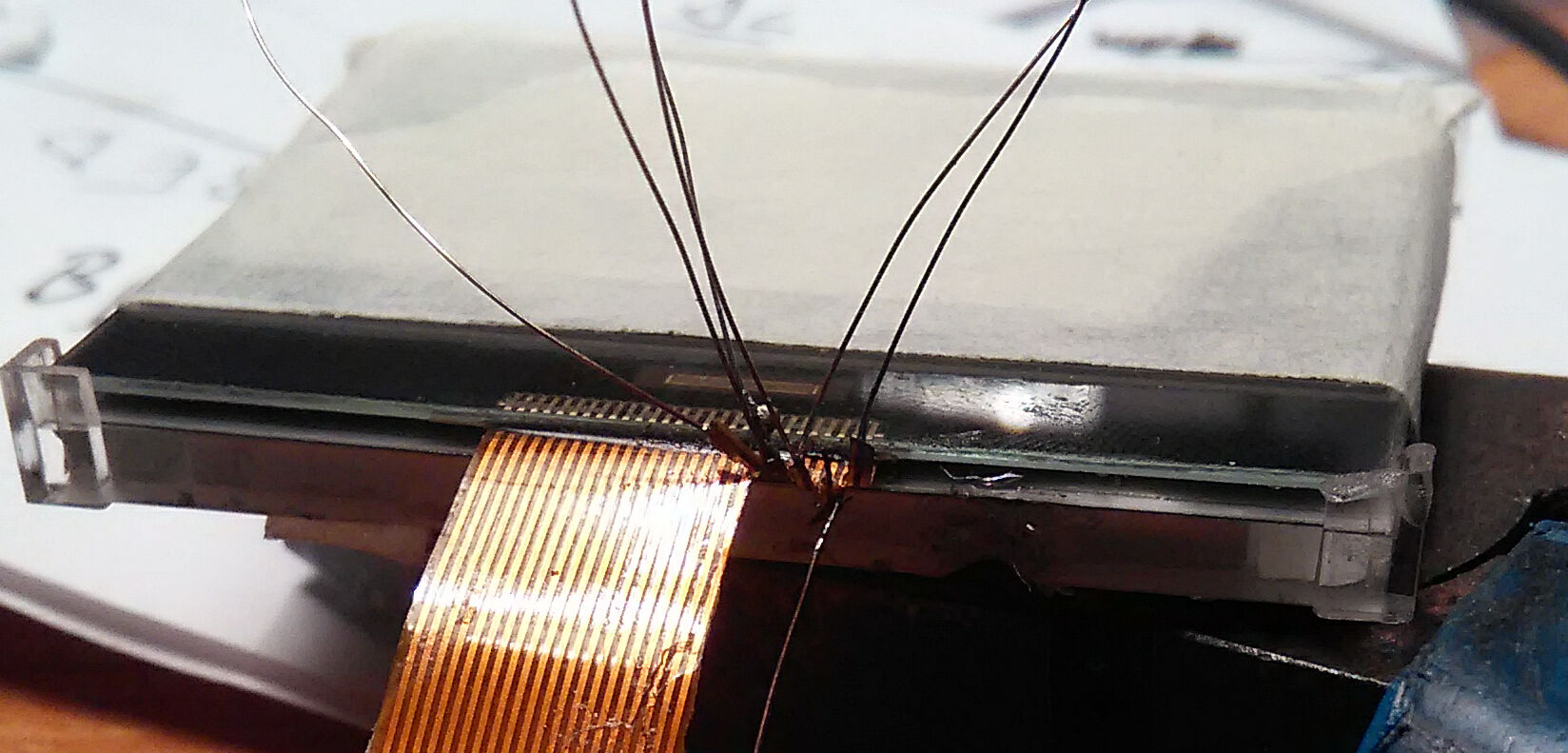

Quello che Brabus ha chiamato controller non l'ho neppure toccato. Appena mi sono accorto che la parte gommosa era quasi gelatinosa, l'ho tolta passandoci il dito sopra o sollevandola con lo stesso. Se poi in mezzo a quella gelatina scorrevano delle piste, allora penso anch'io di avere fatto fuori il display, ma se i contatti sono "piantati" sul vetrino, forse potrei ancora avere una piccola speranza che con il flat nuovo il display possa riprendere a funzionare.

Il 12864 (che prende il suo nome dalla risoluzione di 128 x 64 pixel) è un display diffuso come il prezzemolo, e il controller pure. Al massimo il flex può essere diverso, ma con un lavoretto di saldatura si può adattare. Io continuerei a cercare uno il più simile possibile, da qualche parte su Aliexpress c'è di sicuro.
Uhm... In effetti, guardando meglio, il controller sembra sano, magari è solamente sporco di silicone. Potresti fare una prova ad incollare i contatti con questo prodotto qui, che è semplicemente perfetto per questo impiego: https://www.sparkfun.com/products/retired/12042

Una ulteriore alternativa potrebbe essere l'utilizzo di una striscia "zebra". Anche incollando con precisione il flat, il contatto con il vetro rimarrebbe sempre ballerino, non sono convinto possa durare a lungo o comunque essere soddisfacente. Il flat deve essere fissato in qualche modo ai contatti del vetro. La striscia zebra aiuterebbe a mantenere il contatto pur consentendo una certa elasticità; naturalmente il tutto andrà fissato in una sede ad hoc. Ho in mente una barretta d'alluminio con un paio di viti e magari una piccola molla piatta d'acciaio.
Quando hai tolto il flat, ti sembrava solamente appoggiato al vetro o c'era qualcosa in mezzo per garantire il contatto?
In merito all'adattamento di un display equivalente, naturalmente se lo troviamo uguale andiamo meglio. Nel caso in cui si trovino dei 28 pin con passo più largo, possiamo pensare a uno schedino di adattamento pulito pulito (magari cercando ce ne sono già), da nascondere all'interno del mobile, in modo da non avere fragili filetti volanti e saldature scomode.

Il flat sembrava incastrato e in effetti se passo leggermente la punta di uno spillo si sente il suo scendere e risalire. Anzi, sembra proprio che sia ad incastro, me lo ha confermato 10 minuti fa un tecnico dell'assistenza.[/quote]

No no, niente silicone. Ciascuno dei 28 pins del flat va spinto a pressione all'interno del proprio slotticello e rimane lì senza né colla né niente.

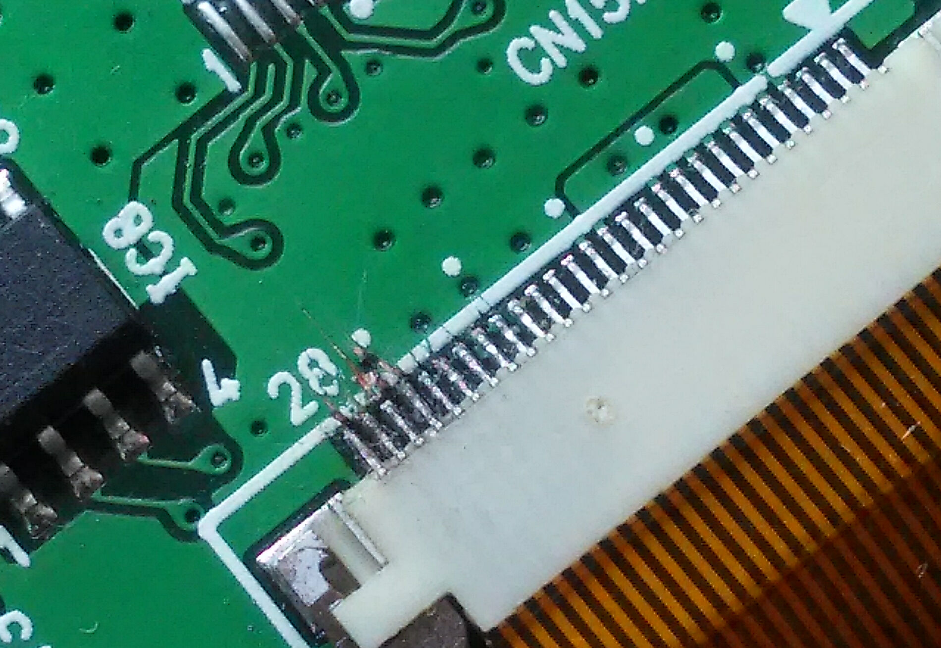

Messaggioda Foto Utentejova » 23 lug 2016, 15:16
Allora,la situazione attuale è la seguente: ho ritirato il pedale del donatore, montato il display e funziona la retroilluminazione ma non la grafica. Ho scambiato di posto il display nuovo ( sul mio pedale ce ne sono 3) e la grafica funziona. Al che ho pensato che durante i vari tentativi di fare un ponticello saldando fili sottili sullo zoccolino de mammasoja (v. figure ), abbia creato qualche piccolo corto ( però, la prova di continuità mente) o per surriscaldamento abbia fatto fuori qualche componente SMD ( probabile anche se appoggiavo appena la punta del saldatore, ma quando fosse cosi, come potrei indagare ?)
