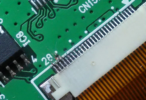

Allora, se mi confermate che i reofori dello zoccolino
download/file.php?id=40778&t=1
sono saldati sulla faccia che si vede, forse avrei trovato visto che il 4° si muove e sembra non saldato, probabilmente si sarà sbatacchiato durante l'uso del saldatore. mò provo...
Per evitare di mettere in corto i piedini, ho isolato il singolo piedino dai due adiacenti coprendoli con nastro adesivo. Purtroppo ho una punta da 0,8 mm, gigante! Ho provato a piantare un milionesimo di grammo di stagno ai piedi di quei pin che riteneno scollegati ma niente da fare tranne una sola volta... provo ad acendere e il display sembrava voler graficare qualcosa...una riga verticale ma poi è rimasta solo la retroILL. E' tutto troppo piccino e non riesco a rendermi conto se i piedini sono saldati oppure no, nonostante la lente di ingrandimento sicuramente insufficiente. Infatti più di una volta ho messo in corto 2 o 3 piedini del connettore. Comunque, sono sicuro che il problema sta in quache piedino dissaldato. Ho provato ad attorcigliare un filo di rame (polo caldo di un'antenna...circa 0,4 mm) sulla punta del saldatore come suo prolungamento e potere arrivare sui piedini senza il rischio di cortocircuitarli ma lo stagno non si scioglie sulla punta ma poco prima.
niente da fare, ho anche estratto lo zoccolino per vederci chiaro e in effetti 5/6 contatti non c'erano più.

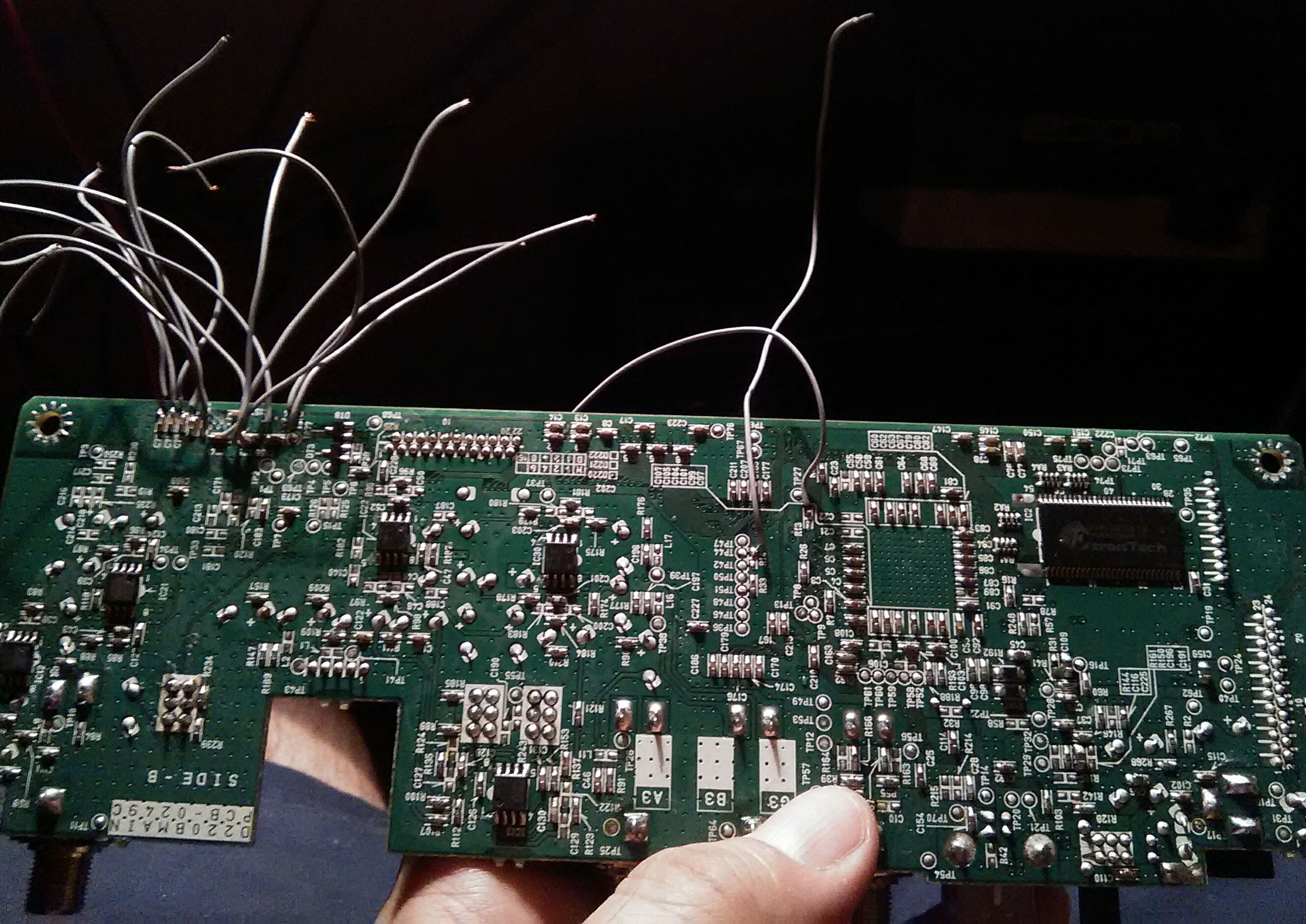

Ho allora seguito i 28 pin sulla PCB e ho saldato singoli fili ( 18 in tutto) alla PCB per bypassare lo zoccolino e andare direttamente al display ma la troppa vicinanza dei 28 conduttori racchiusi in 15 mm mi ha creato altri problemi. L'unica che mi rimane è trovare un display con stesse caratteristiche, e dimensioni, ovviamente, ma con un flat cable avente pitch più grande come questo

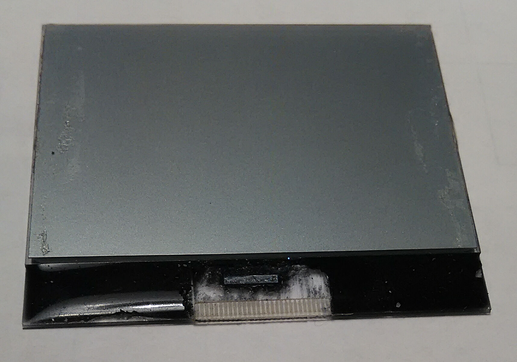

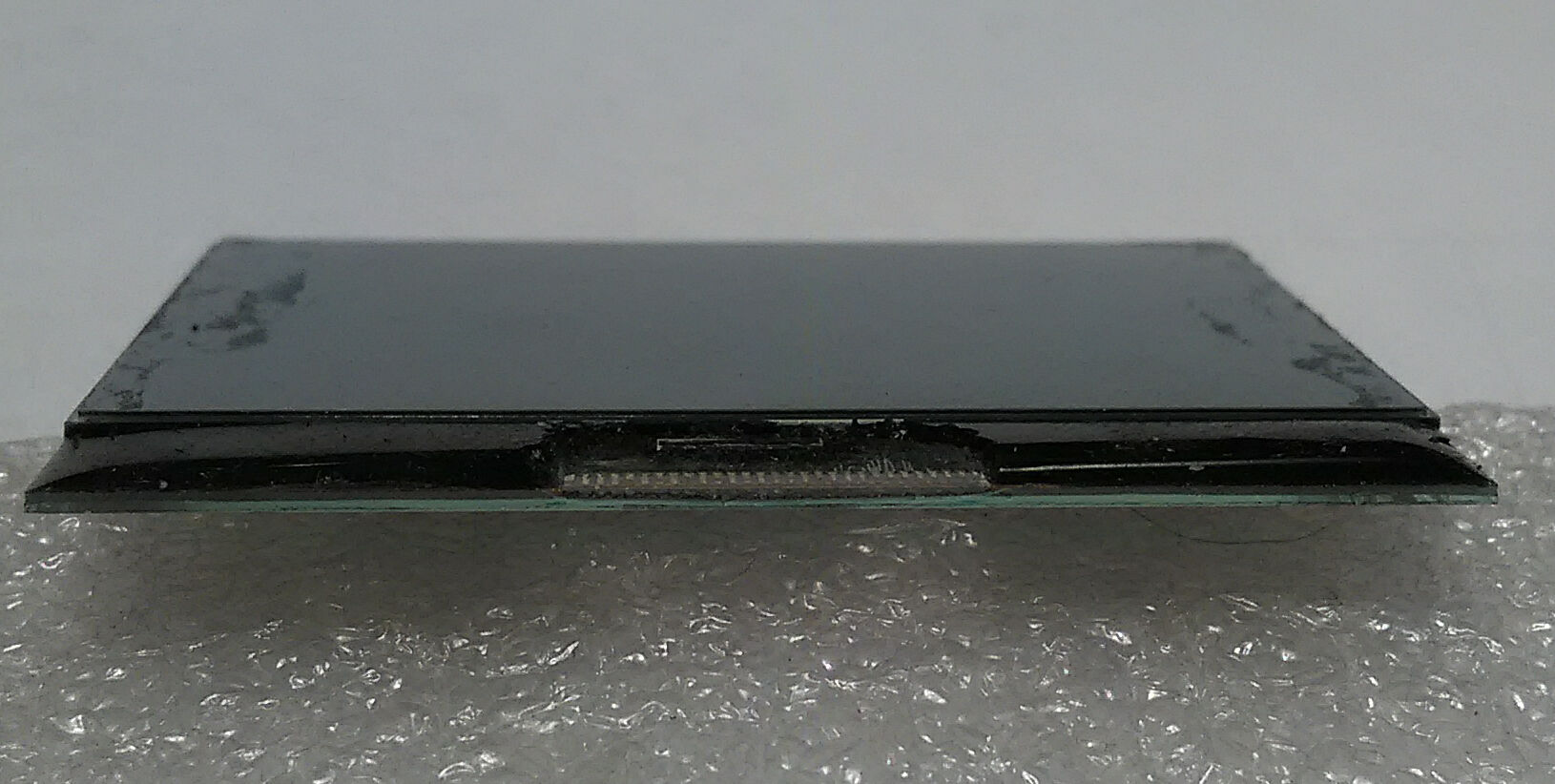

Niente da fare, ho provato con un flex cable nuovo ma non se ne parla di fissarlo a pressione nello slot del display perché rischierei di rompere il vetro. Ed è anche impossibile incollare i contatti del flex direttamente sul display visto che questo non è piano ma a gradini,
