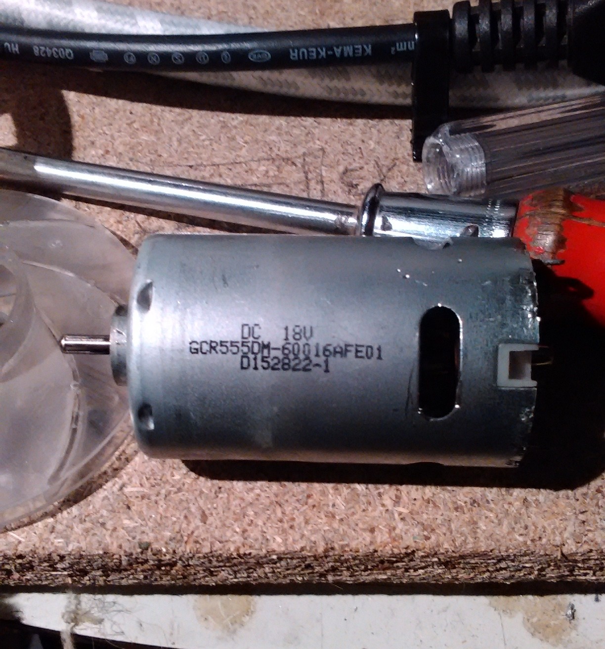

2 anni e mezzo fa ho avuto la brutta idea di regalare a mia moglie la famosa colombina de longhi senza fili, nella variante a 18V.
dopo due settimane era già in assistenza perché la batteria non durava neanche 20min., e sono riusciti a farmela passare in garanzia (non sarebbe previsto) e già che c'erano hanno sostituito anche la scheda di controllo.
ora è partito il motorino; non è bruciato, si è solo consumata la "bronzina" posteriore, che ho provato a rifare con 3 diversi materiali, ma probabilmente, visto che anche il cuscinetto anteriore "gioca" un po', si sono consumate nel giro di 2-3 volte.
ora ho deciso di sostituirlo, ma non vorrei sbagliare acquisto, quindi chiedevo il vostro consiglio.
in rete ho trovato questi 3 possibili sostituti:
http://it.aliexpress.com/item/Former-ba ... 110.lQweVC
http://it.aliexpress.com/item/1piece-pe ... .36.YtZf7e
http://it.aliexpress.com/item/Wholesale ... .98.YtZf7e
le misure del motore sono giuste (a parte l'albero del primo che è un po' più lungo), e anche il consumo sembra in linea.
il mio dubbio, riguardava appunto l'assorbimento e i giri del motore.
io ho misurato (con metodo casereccio) i giri del motore con la ventola montata, e mi risultano 19200rpm; a vuoto non ho provato, ma se non ho capito male leggendo nelle varie discussioni, il regime massimo dovrebbe rimanere tale anche sotto sforzo, giusto?
il test l'ho fatto con la sua batteria, che al momento è a 19,5V, quindi, sempre secondo quello che ho letto in giro, in teoria a tensione nominale dovrebbero esserci meno giri, giusto?
l'assorbimento, invece, a vuoto segna 1,3A (1A in modalità economica), mentre con la ventola montata arriva a 4,5A (3,2A in eco).
quindi, posso prendere uno dei 3?
o il fatto che abbiano più giri, rischio di aumentare l'assorbimento, e quindi di bruciarlo?

Le dimensioni meccaniche di un motore elettrico ... sono una cosa.
Le caratteristiche elettromeccaniche (velocità, coppia, corrente assorbita, potenza resa...) sono una cosa differente e non necessariamente sono correlati.
Sulla stessa struttura meccanica il motore può essere calcolato e realizzato per funzionare con una certa tensione (es. 12V) e per un certo numero di giri, oppure (ed esteticamente appaiono identici), per funzionare ad una tensione differente (es. 24 V) ed altro numero di giri.
E non è impossibile che un produttore di elettrodomestici si rivolga ad un costruttore di motori e (per milioni di pezzi) su una certa taglia meccanica si faccia realizzare un motore su misura ovvero che ad una certa tensione (19V) sviluppi i giri di cui ha bisogno.
Detto questo, se non sei sicuro dei dati tecnici del motore originale ... qualsiasi acquisto è rischioso.
Per aiutarti posso solo aggiungere che il comportamento di un motore DC a magneti permanenti (è il tipo di motore in questione) è piuttosto "lineare" ... ad esempio se a 12V fa 1000 giri a 24 V ne farà 2000. Altrettanto se per sviluppare 100mNm assorbe 1A per svilupparne 200mNm assorbirà 2 A. Quello che è vincolante è la potenza nominale del motore che è strettamente legata alla taglia e quindi alle dimensioni del motore.

sakuragi ha scritto:si è solo consumata la "bronzina" posteriore, che ho provato a rifare con 3 diversi materiali, ma probabilmente, visto che anche il cuscinetto anteriore "gioca" un po', si sono consumate nel giro di 2-3 volte.
le bronzine durano una vita se lubrificate, (vedi albero motore auto), quella originale deve avere avuto qualche tipo di lubrificazione, tu l'hai lubrificata in qualche modo?
se al posto della bronzina riuscissi a mettere un bel cuscinetto, non avresti più problemi.

grazie a tutti delle risposte.
allora, intanto mi ero dimenticato di indicare che è un motore a 18V, poi la potenza nominale si può ricavare in qualche modo?
provo a mettere la foto del motore; a me la scritta non dice niente, forse a Voi suggerisce qualcosa.

ecco il motore:

Come ti dicevo sulla stressa struttura meccanica si possono realizzare motori elettrici profondamente diversi.
Per rendere l'idea ti allego il foglio di caratteristiche tecniche di uno (dei tanti) produttori di questi oggetti.
Stessa taglia, caratteristiche molto diverse (e se vai sul sito ti rendi conto di quante altre ce ne sono ancora).
Poi vai a leggerti "Customized versions" ... ebbene quello che hai è sicuramente "Customized".
Se vuoi veramente andare sul sicuro ti consiglio di chiedere (se disponibile) un ricambio originale ...

SerTom ha scritto:....sulla stressa struttura meccanica si possono realizzare motori elettrici profondamente diversi.
sì, avevo già visto le miriadi di varianti che ci possono essere sullo stesso corpo.
quello che mi chiedevo, prendendo ad esempio il primo nel pdf segnalato, quello con tensione nominale da 12V:
tralasciano un attimo la tensione, se a vuoto mi dice che assorbe 1,3A mentre al massimo può arrivare a 9,8A, non sarebbe compatibile visto che il mio a vuoto segna 1,3A e col carico arriva a 4,5A, ?

sakuragi ha scritto:...tralasciano un attimo la tensione, se a vuoto mi dice che assorbe...
Se proprio vuoi accettare il rischio... nell'ordine, le cose da NON tralasciare sono:
- Le dimensioni meccaniche, il fissaggio, l'albero e l'accoppiamento con la parte in rotazione.
- la tensione di alimentazione deve essere uguale o superiore a quella di quello originale (ad esempio andrebbe bene un 24 V).
- il numero di giri alla tensione nominale; eventualmente rapportato alla tensione; es. se a 24 V fa 24.000rpm è probabile che a 18V ne faccia circa 18.000.
Considera per ultimo il valore della corrente perché è una conseguenza dei parametri di cui sopra.
Alla peggio ti troverai o con una aspirazione più scarsa o una batteria che dura meno ....
