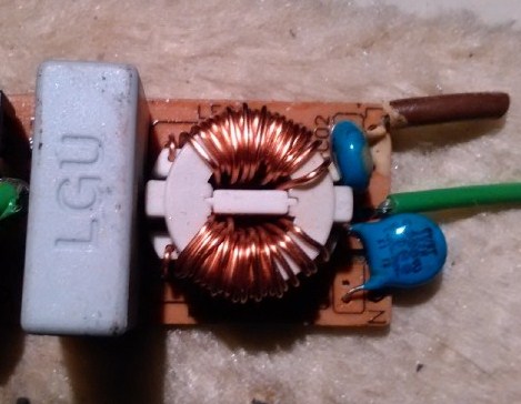

Messaggioda Foto Utentesakuragi » 3 ago 2016, 19:06
fantastico, grazie per le info.
stamane mentre facevo le prove, stavo pensando se é la stessa cosa, mettere uno di questi, visto che ne ho una decina.

[14] Re: alimentatore guasto
Messaggioda Foto Utentesv650s » 3 ago 2016, 21:16
No, dalla foto sembrerebbe un filtro per i disturbi solitamente montato negli alimentatori atx o similari

Messaggioda Foto Utentesakuragi » 3 ago 2016, 22:11
sv650s ha scritto:No, dalla foto sembrerebbe un filtro per i disturbi solitamente montato negli alimentatori atx o similari
sì, è uno di quelli.
filtra solo i disturbi? pensavo filtrasse anche i picchi di tensione della rete.

Messaggioda Foto Utenteclaudiocedrone » 3 ago 2016, 22:42
:-) Peraltro i "filtri di rete" come quello che hai postato in foto servon a eliminare (o comunque ridurre) i disturbi immessi in rete dall'alimentatore e non viceversa. O_/

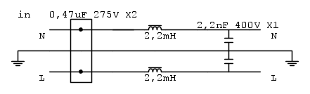

Comunque se il condensatore del filtro è connesso tra fase e neutro ed è da almeno 100 nF, potresti usarlo, da solo in parallelo al primario o col resto del filtro (sarebbe comunque bene che ne ricavassi lo schema per controllarlo).
Perché abbia effetto va inserito dopo l'interruttore.

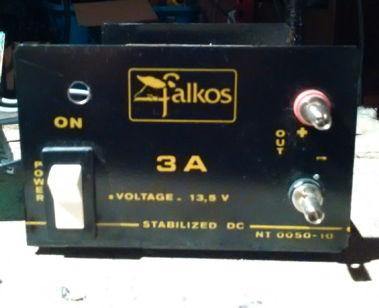

Messaggioda Foto Utentesakuragi » 4 ago 2016, 22:02
GuidoB ha scritto:se il condensatore del filtro è connesso tra fase e neutro ed è da almeno 100 nF,.........
questo è il primo che mi è capitato.
questo, invece, è l'alimentatore.
ho provato a cercarlo in rete, ma non ho trovato nulla che mi indicasse che tipo di regolatore avesse in origine.
forse qualcuno di voi lo conosce?
