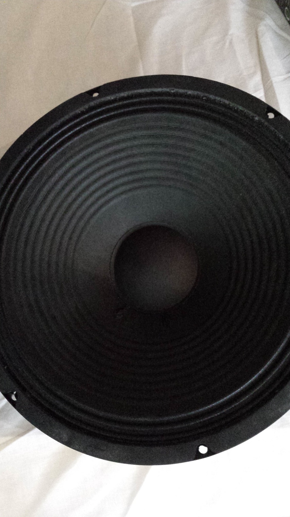

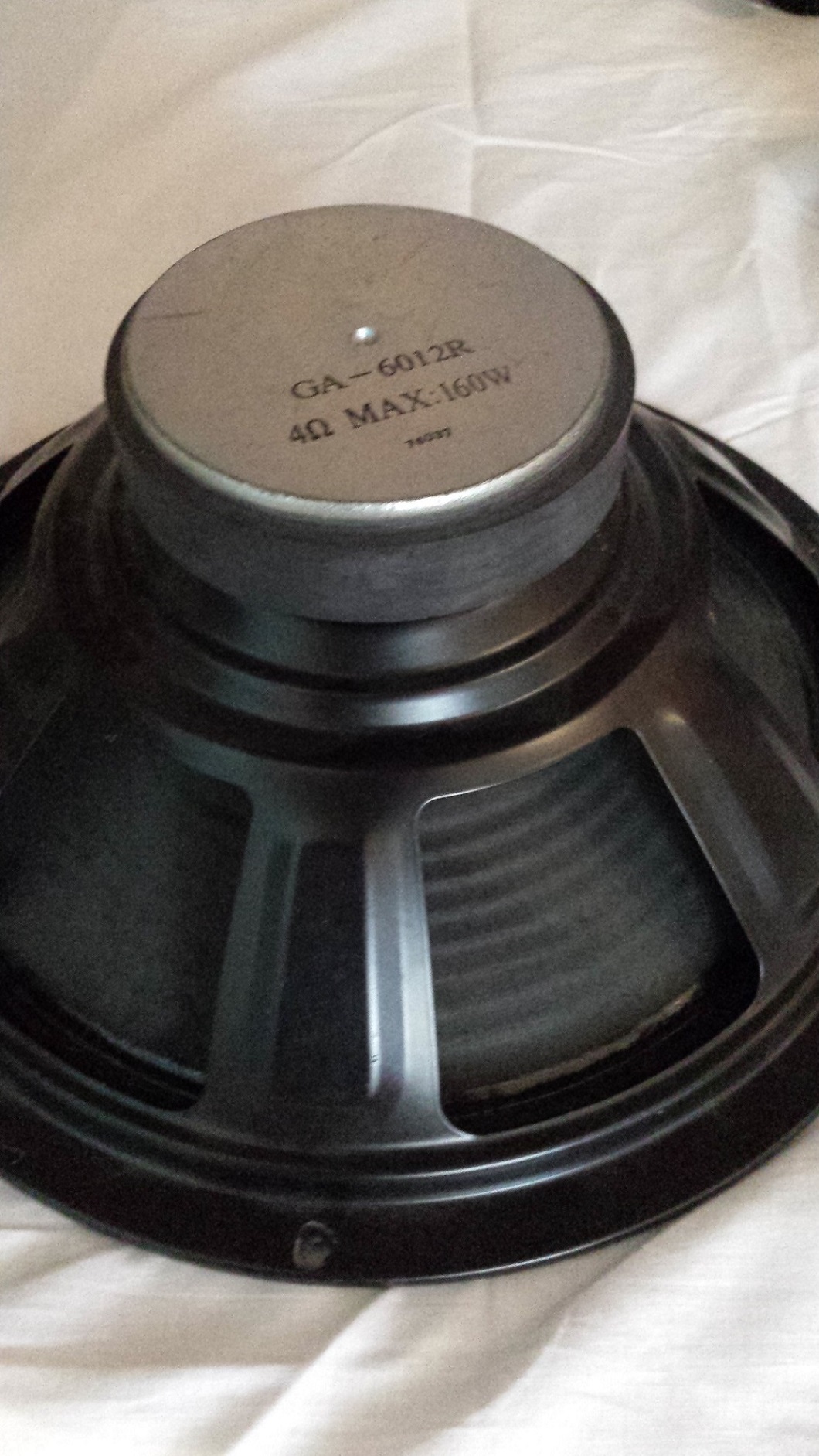

Messaggioda Foto Utentediaretto » 5 ago 2016, 18:03
Ottimo, intanto sostituisco tutti gli elettrolitici, anche perché se quei due fusibili sono andati, qualcosa deve essere successo, e gli elettrolitici vecchiotti sono sempre i maggiori indiziati (il fusibile sulla spina di alimentazione è integro).
Ecco qualche foto del cono!

[8] Re: Modificare amplificatore a transistor
Messaggioda Foto Utentealev » 5 ago 2016, 18:58
diaretto ha scritto:Ecco qualche foto del cono!
Quel cono mi sembra in buone condizioni; se non hai una ragione buona per intervenire, lascialo così
