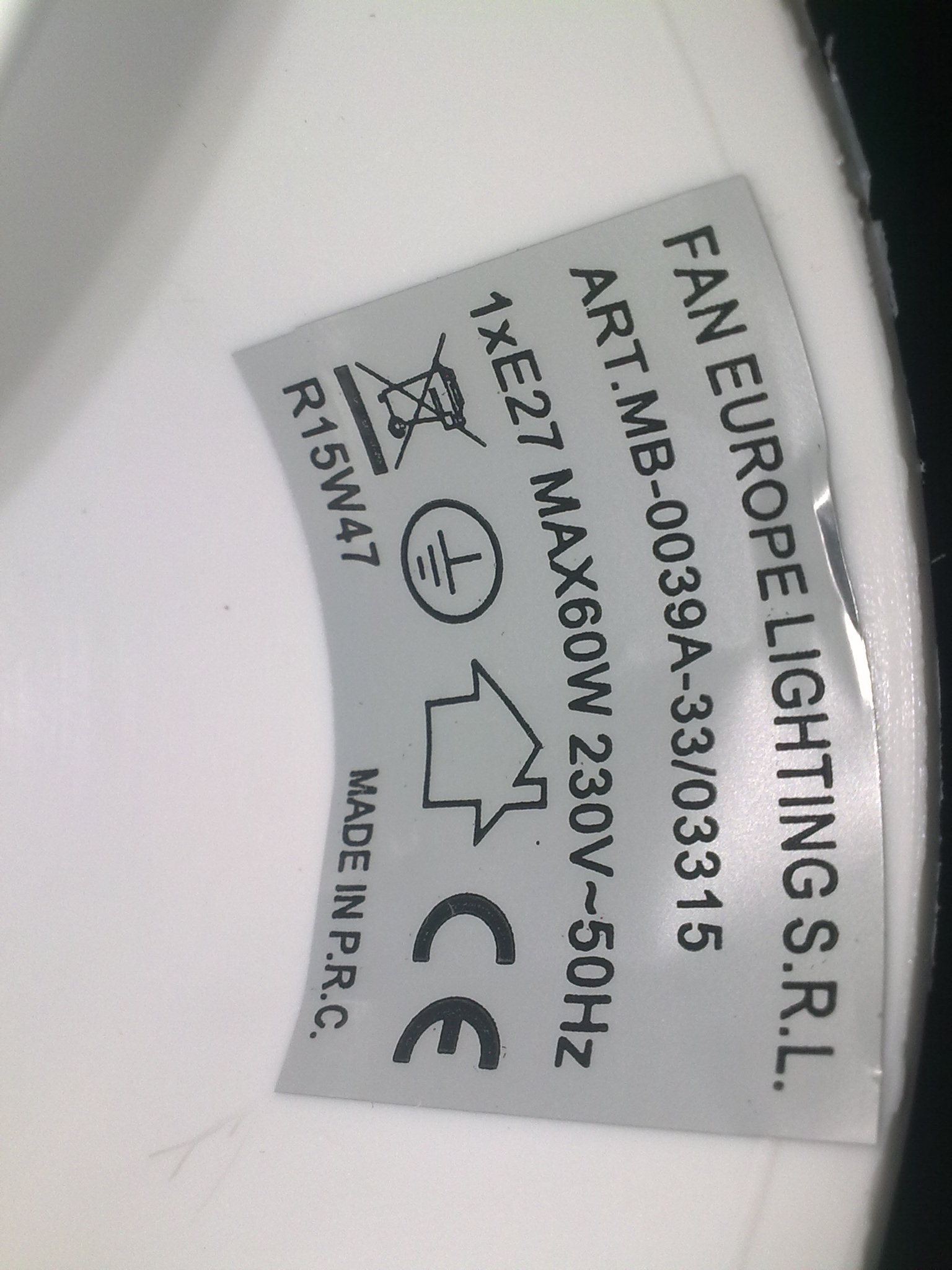

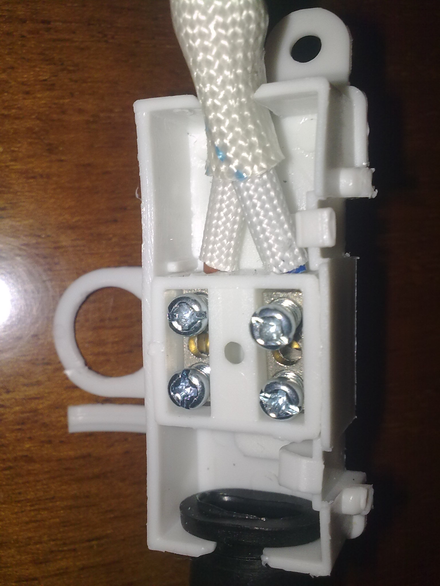

Buongiorno, prima di tutto complimenti per il forum. Ho bisogno di un consiglio. Devo montare un lampadario, dall'etichetta si evince (FOTO1) che è di classe 1 quindi necessità di collegamento a terra. Ma nel lampadario c'è solo il collegamento (FOTO2) per il filo blu e e filo marrone.Quindi la messa a terra dove si collega al lampadario? Grazie

Servirà un conduttore di protezione che arriva in P.R.C., oppure butti l'etichetta e consideralo di classe II :D
A parte lo scherzo bisognerebbe vedere come è fatto il lampadario, ma sospetto che da buttare via non sia solo l'etichetta

Domanda banale, c'è uno straccio di manuale d'uso? Va bene stampigliato anche sulla scatola.
Mal che vada il lampadario lo monti alto alto così nessuno lo tocca :D

Sono andato al negozio dove mi hanno venduto il lampadario. L'etichetta del lampadario era sbagliata.

C'è il simbolo del doppio isolamento (classe II).
