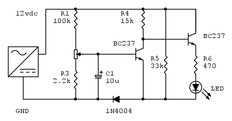

buongiorno a tutti. ho visto questo schema su internet, è un indicatore di batteria scarica.
http://www.ilprogettista.it/web/wp-content/uploads/2010/02/8.pdf
visto che conosco un po' di teoria ma poca pratica chiedo a voi:
- mi pare che il circuito funzioni lo stesso anche senza C1, D1 e R5.. per cui, qual è la funzione di questi tre elementi? il diodo forse serve come protezione...ma R5 e C1?
- come faccio praticamente a regolare il trimmer per impostare a 11.5 (ad esempio) la tensione di soglia per far accendere il led? tenendo presente che ho un alimentatore a 12v, posso inserirgli in serie un diodo? oppure...calcolare l'impedenza del circuito in ingresso e mettere una resistenza in serie ai 12v?
grazie a chi vorrà aiutarmi a capire meglio.

Il diodo serve per generare una caduta di tensione di circa 0,6 V, una volta polarizzato da R5.
Per la posizione in cui è messo, introduce una retroazione positiva che rende la commutazione (accensione del led) più decisa (non graduale).
In realtà credo che R5 si potrebbe omettere, visto che D1 è già polarizzato da altre correnti (una piuttosto scarsa) che lo attraversano. Eventualmente riduci la resistenza sul collettore del primo transistor a 4700 - 10000 ohm.
C1 dovrebbe servire a filtrare veloci picchi o disturbi sull'alimentazione per non far accendere il led a causa loro. Non credo che sia molto efficace, tanto vale toglierlo.
Comunque non è un circuito che mi piace. È poco preciso, la soglia dipende dalla temperatura... Insomma una porcheriola.
Ti raccomando di disegnarlo con FidoCadJ e inserirlo nella discussione, sia perché ci permetti di modificarlo, sia perché eviti che in futuro sparisca seguendo le sorti del documento esterno che hai indicato.
Metti uno o più diodi in serie al positivo e una resistenza di carico che chiuda il circuito verso il negativo, in modo da far scorrere sui diodi un po' di corrente (10-20 mA). Una resistenza tra 680 e 1000 ohm dovrebbe andar bene.
Misura con un tester digitale la tensione ai capi della resistenza, aggiungendo il numero di diodi necessario ad ottenere la tensione desiderata.
Poi collega il circuito da tarare ai capi della resistenza.

grazie GuidoB. ora mi procuro il programma che dicevi.
nel frattempo ti chiedo:
...quindi devo lasciare questa resistenza di cui parli in parallelo al circuito o posso toglierla e lasciare semplicemente alimentatore-diodi-circuito?
e a cosa serve questa resistenza? intendo, una volta che ho posizionato i diodi non so già quanto sarà la caduta di potenziale ai capi del circuito?
grazie ancora

ibra, l'ho già costruito e funziona ma volevo anche capire, non solo copiare

ecco, ibra, proprio questa frase di
GuidoB mi interessa...dice che la soglia dipende dalla temperatura. quindi in teoria è possibile farne uno in modo che la soglia sia indipendente dalla temperatura?
invece tu cosa intendi per stress termico? lo devo lasciare acceso molto tempo e vedere quanto scalda?
grazie
grazie
sì anche... ma per stress termico intendevo anche una grossa interferenza esterna tipo un phon sparato sul tuo circuito, giusto per vedere quanto si sposta la soglia di intervento che fa accendere il led
