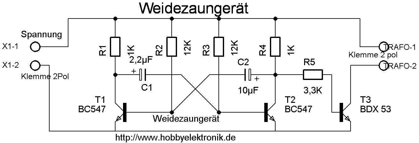

In un sito Tedesco ho trovato questo circuito dovrebbe essere abbastanza semplice da costruire, Usare con cautela. X1X2 in 12v dall'altra parte mettere un trasformatore 12v 220 V oppure 9v 220 V

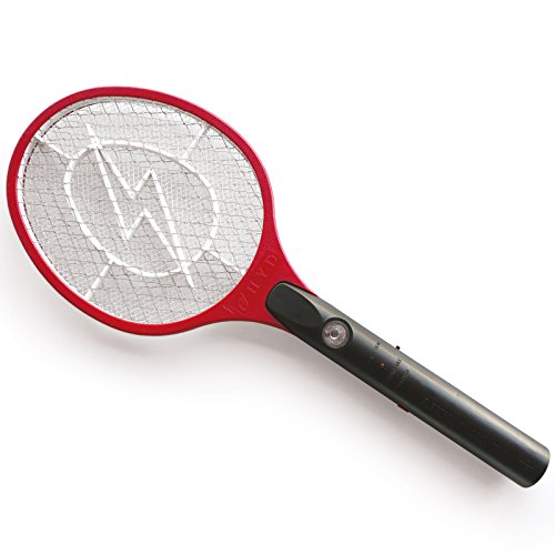

Ma io naturalmente parlavo di quelli portatili che sono alimentati al massimo da 2 batterie AA da 1,5 volt
non quelli collegati alla rete da 250 v ... pensavo che si capisse a cosa mi riferivo, li non devi costruire nulla, hai presente tipo quelle racchette elettriche per le mosche ... beh io mi riferivo a quelle, non devi fare nessun circuito ma solo smontarle e prendere quello che sta dentro insomma questi affari cinesi :
Immagine

Inoltre se hai modo di nascondere l'intera racchetta e prendere due fili da cui prelevare la scossa potresti fare la stessa cosa senza rompere un oggetto comunque nuovo. MAgari lo nascondi in un cassetto o in un posto diverso dove dev applicare la scossa e ci metti due cavi per portare la scossa dove vuoi tu !
