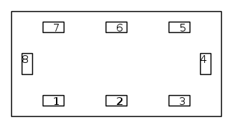

Salve a tutti.
Lo scopo è mettere 8 "scatoline" le quali contengono 12 parelleli di 3 serie ciascuna di led blu sotto una 500, i contenitori saranno stagni.

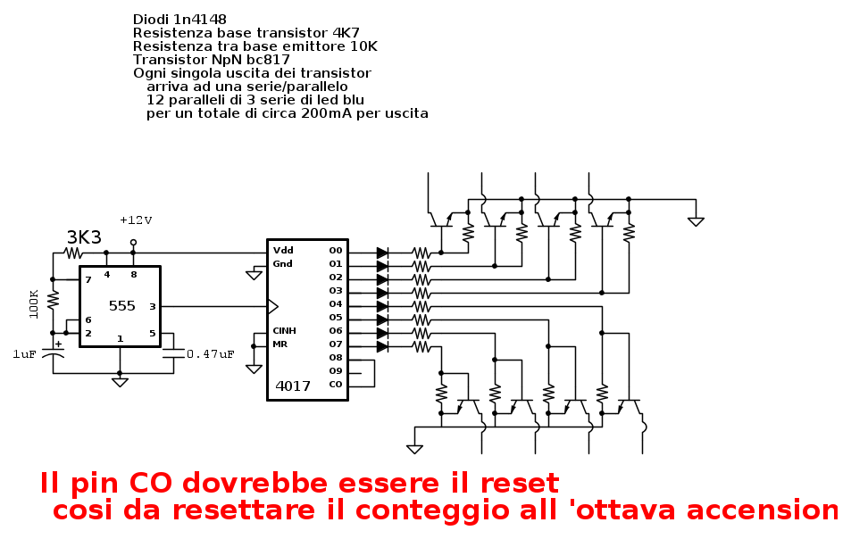

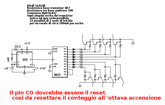

Lo schema che per ora avevo pensato è questo:
ed ecco che casca l'asino, in questa configurazione il led 1, inteso come serie/parallelo, è acceso gli altri sono spenti e chiaramente quando il led 2 è acceso il led 1 è spento, fanno una sequenza nella quale solo 1 led alla volta è acceso.
Ora se è possibile mi piacerebbe che rimanessero tutti accesi ma solo 1 led a scorrere si spengesse, dal led 2 al led 8 acceso e il led 1 spento quindi led 2 spento e dal led 3 al led 1.
Chiaramente preferirei farlo in analogico senza usare un micro con il quale non avrei troppi problemi,che falso modesto.
Comunque un grazie anticipato a chiunque mi dia un consiglio su come realizzare il tutto.

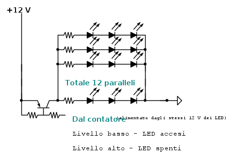

solideo ha scritto:Ora se è possibile mi piacerebbe che rimanessero tutti accesi ma solo 1 led a scorrere si spengesse, dal led 2 al led 8 acceso e il led 1 spento quindi led 2 spento e dal led 3 al led 1.
Se ho capito bene la logica che vuoi implementare, dovrebbe essere sufficiente invertire la logica di funzionamento, cioe' inserire un inverter tra ciscuna uscita del 4017 e ciascuna base del transistor pilota dei led.
In effetti ci potrebbe essere un'altra soluzione (a costo zero) ma dovresti disegnare la parte "transistor + led" compresa la tensione di alimentazione a cui sono collegati i led

Messaggioda Foto Utentesolideo » 22 ago 2016, 13:50
L'alimentazione è una batteria secondaria dell'auto

Messaggioda Foto Utenteg.schgor » 22 ago 2016, 14:24
Invece di un contatore devi usare uno
shift-register

Messaggioda Foto Utenteelfo » 22 ago 2016, 14:26
solideo ha scritto:L'alimentazione è una batteria secondaria dell'auto
Eccolo

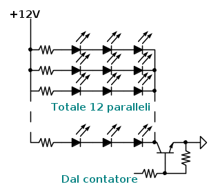

Messaggioda Foto Utentesolideo » 22 ago 2016, 14:47
Intanto grazie,
Foto Utenteelfo
Quindi la soluzione sarebbe usare un PnP al posto del NpN.
