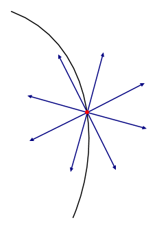

Salve , il flusso del campo elettrico uscente da una superficie chiusa è Q_{interna}/\varepsilon _{0} .
Ora , se una carica interseca la superficie , va considerata ?

Il teorema del flusso per il campo elettrico, formalizza il fatto che una superficie gaussiana è attraversata da tutte le linee di forza generate dalle cariche che racchiude.
Ora se la carica è di frontiera per la superficie
verrebbe da pensare, che ci siano delle linee di flusso, non attraversanti la superficie.
Tuttavia possiamo considerare la superficie gaussiana, come la frontiera del volume che racchiude la carica di interesse.
Una proprietà intrinseca delle frontiere è che sono chiuse. E un insieme chiuso contiene la sua frontiera.
