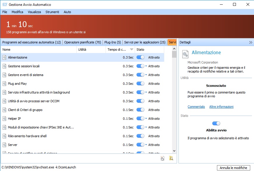

[7] Re: Anniversary Update windows 10
Messaggioda Foto Utentecarlomariamanenti » 24 ago 2016, 12:57
PaoloLiutaio ha scritto:...
Io ti confermo che ci sta una strage di tempo ad avviarsi ed è più lento.
Ho sbagliato qualcosa nelle impostazioni magari, può anche essere. Io ho semplicemente seguito le istruzioni dei link e ho aggiornato il sistema. Cosa posso aver sbagliato?
Difficile a dirsi senza sapere di quale PC stiamo parlando e senza conoscerne lo stato.
Se decidi di ritornare alla versione precedente di SO non devi fare altro che ripristinare il sistema all'ultimo salvataggio, se decidessi invece di mantenere questa versione allora il consiglio è quello di raccogliere dei dati per capire come procedere.
Per questo scopo puoi utilizzare una tra le molte suite di manutenzione, questa per esempio ti permette di analizzare il sistema per verificarne lo stato e tra le funzionalità dispone di un tool per verificare quali programmi/driver/servizi vengono avviati in fase di boot misurando per ognuno il tempo usato per l'avvio.
Se desideri condividere i risultati di una eventuale analisi e/o ti servisse un ulteriore aiuto non hai che da chiedere.

Messaggioda Foto UtentePaoloLiutaio » 24 ago 2016, 14:01
Fatto,
non so esattamente cosa postare e cosa può esser utile. Ho fatto uno screen delle specifiche del PC e dei risultati dell' analisi del programma consigliatomi. Cosa devo aggiungere?
