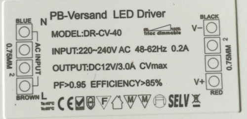

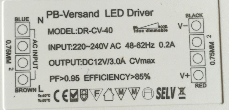

Per quanto riguarda il link del post 18 mi puoi confermare qualcosa .grazie ancora
a quanto sembra è fatto appositamente per carichi LED da 1 a 40 W.
Sulla sua etichetta c'è stampigliato quanto segue:
TRIAC dimmable (eh grazie!) e SELV, ma nessun simbolo con L o C di cui parlavamo giorni fa.
Tu ti fidi ?
