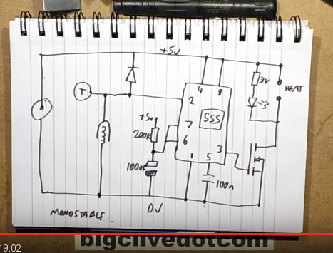

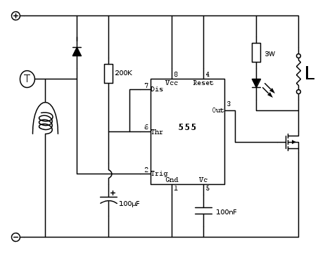

Tornando al mirabolante saldatore, nel video su YT lo stesso BigClive definisce l'attrezzetto come sorprendente seppure anche lui non ne comprenda a fondo le ragioni tecniche (l'inglese del video è un po' stretto per me e potrei aver capito male)
Comunque, per dilettarci un po' anche noi, inserisco lo schema del video e la mia interpretazione con FidoCadJ
Comunque, lo stesso BigClive specifica che alimentare questo saldatore con un caricabatterie/alimentatore ad uscita USB di bassa qualità potrebbe danneggiare il dispositivo sottoposto a saldatura per la presenza di perdite capacitive elevate; non sono in grado di valutare quella affermazione, ma chi ne dirà qualcosa farà cosa gradita
Note the warning about using it from plug-in USB chargers. Most ungrounded versions have significant capacitively coupled mains leakage on the output that will be present on the irons tip and could damage some overly sensitive components. In delicate situations it's best to power the unit from a decent chunky USB power bank

[18] Re: Quanto è versatile la porta USB?
Messaggioda Foto Utenteclaudiocedrone » 27 ago 2016, 16:51
:-) Quello che resta è il solito "abuso" del termine USB che ormai indica solo il connettore di quella forma... sarei curioso di vedere come si comporta l'attrezzo qualora connesso davvero alla porta USB di un PC (come nella foto della pubblicità) dato che potrebbe assorbire solo 100 mA (ergo 0,5 W... ) :roll: O_/
Messaggi: 15302
[19] Re: Quanto è versatile la porta USB?
Messaggioda Foto UtenteBrianz » 27 ago 2016, 18:54
Dato che in una presa USB non c'è una messa a terra, se l' alimentazione non è sufficientemente separata dalla rete, si possono creare accoppiamenti che portano sulla punta saldante tensioni tali da danneggiare componenti sensibili. Questo può capitare con i caricatori USB che hanno una componentistica ridotta al minimo.

[20] Re: Quanto è versatile la porta USB?
Messaggioda Foto Utentealev » 27 ago 2016, 19:07
Forse, si ipotizza che l'acquirente del saldatore lo alimenti principalmente via USB del computer (meglio, PowerBank) e, se lo deve usare per tanto tempo oppure non ha PC/Powerbank in quel momento, usi un caricabatterie di qualità
