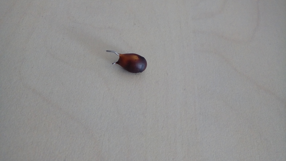

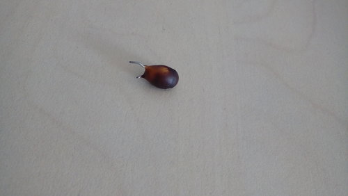

Buongiorno a tutti,
ho questo condensatore al tantalio, sul quale riportata questa dicitura:
A
47 microFarad
25
Non avendolo trovato della stessa tipologia, è possibile sostituirlo con un elettrolitico di pari caratteristiche?

Direi di no, se il condensatore è al tantalio è evidente che il ramo di circuto che lo ospita necessita di quel tipo di condensatore,pur essendo anch'esso un elettrolitico ha caratteristiche differenti alle basse frequenze oltre a duna capacità più stabile, a meno di un'analisi del circuito da parte di esperti che potrebbero suggerirti o meno la sostituzione con un elettolitico.

sono andato in un negozio a chiedere lo stesso condensatore di cui in foto, e mi hanno proposto uno elettrolitico "classico" di pari caratteristiche dicendomi, senza chiedere per cosa mi servisse, che sarebbe andato bene... mah
c'è un altro rivenditore che invece ha lo stesso condensatore che mi serve, soltanto che anziché essere 25V è 35V?
in tal caso è possibile sostituirlo?
grazie mille

certo che si,una tensione di isolamento maggiore non guasta, anzi. :ok:

grazie mille, opterò allora per questa seconda soluzione.
