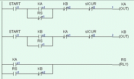

A parer mio ho ancora dei dubbi sul funzionamento di questo schema. Comunque per ciclo che intendi ? un loop continuo tra pompa 1 e 2 con stop manuale ? oppure pompa1 --> pompa2 --> stop manuale ?

Sono schemi abbastanza rognosi, difficili da far funzionare, vittime di parecchi aspetti. Se kA e KB sono contattori lenti, invece RS un rele` veloce, ad esempio, l'effetto memoria per commutare su KB non funziona.
E` uno schema troppo povero per poter essere efficacie.

E' uno schema che ho visto funzionare ma sono passati anni e quindi non sono sicuro che fosse così, il mio era una prova , siete liberi di modificatelo come volete.

Ma il circuito l'hai realizzato?
Un modo alternativo per verificarne il funzionamento
è la simulazione.
Se vuoi possiamo provare.

[18] Re: Sistema scambio automatico per pompe sommerse
Messaggioda Foto Utenteg.schgor » 3 set 2016, 20:54
Ecco il circuito ridotto a Ladder
per la simulazione in TRiLOGI:
iasimulazione dimostra un funzionamento corretto:
Chiudendo START si eccitano kA e RS
Aprendo START rimane attratto solo RS
e chiudendo la seconda volta START si eccita KB, mentre RS si diseccita.
:ok:

Grazie g.schorg, e ringrazio anche elettricista40 che mi ha fatto notare l'errore.
La prossima volta che dovrò collegare due pompe che devono andare alternate proverò a realizzare questo schema

Non funziona il circuito ! il contatto rs e' appena si eccita la bobina del rs "swiccia" e .Inoltre aprendo start non succede proprio nulla perche al circuito manca una fase ,dove la prende la corrente !
