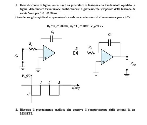

vi chiedo aiuto per la seguente traccia:
ex
1. ai fini del calcolo della V in out dal primo AO:
- poiché si tratta di un integratore ideale posso supporre che si carichi oltre la V di alimentazione ?
-quando la Vin diventa nulla e ho la V- del primo AO a massa virtuale potrebbe scorrere attraverso il condesaore una corrente che poi potrei supporre proseguire tutta attraverso il diodo?
2. altro dubbio: poiché in una giunzione pn si forma un potenziale di built -in cosa mi vieta di assimilarla ad una batteria? in cosa differiscono dal punto di vista elettrotecnico?
grazie

Se ti dice di considerare la tensione di alimentazione devi tenere conto della dinamica di uscita, quindi la tensione di uscita può andare solo fino a +/-5V. Il diodo, quando è in conduzione, puoi assimilarlo a una batteria da .7V.
La corrente che passa nel condensatore del primo integratore non è la stessa che passa nel diodo! E facendo due conti a mente, non mia pare che il primo integratore possa saturare l

C1 viene caricato e forse anche scaricato con 5µA giusto?

Considerando solo il primo operazionale, sbaglio o il segnale Vin si può scomporre in un onda quadra di 1 Vpp e un valore medio Vm di -0,5 V ?
Perciò con una costante di tempo RC uguale a 2 ms l' operazionale andrà in saturazione in 20 ms a causa dell' offeset di -0,5 V
Da 0 a 20 ms ci sarà una rampa che partirà dal valore 0 V fino a + 5V con sovrapposta un' onda triangolare di 0,5 Vpp alla frequenza di 500 Hz e dopo i 20 ms la tensione all' uscita del primo operazionale sarà quella di saturazione + Vcc ( 5 V )
Però non vorrei aver sbagliato...e aspetto la soluzione :?

ciò che mi lascia perplesso è che se penso al diagramma di bode dell'integratore ideale in dc avrei un guadagno infinito inotre per corcuiti con capacità nn vale il principio di nn amplificazione per questo in uscita pensavo di poter avere anche più della tensione di alimentazione...

Pixy ha scritto:Considerando solo il primo operazionale, sbaglio o il segnale Vin si può scomporre in un onda quadra di 1 Vpp e un valore medio Vm di -0,5 V ?
Non credo si possa fare questa scomposizione. La tensione di ingresso non è un'onda quadra periodica, ci sono solo i primi due impulsi. Il promo fa salire la tensione di uscita fino a mezzo volt, il secondo fino a un volt, e poi rimane a quel valore.
Almeno credo :-)
