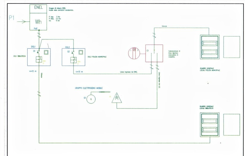

Messaggioda Foto UtentePierluigi2002 » 7 set 2016, 11:15
angus ha scritto:posso rilanciare?
Nel caso di un'abitazione normalmente alimentata da fornitore energia, se voglio prevedere (per casi di emergenza) la possibilità di alimentare l'intero impianto con un gruppo elettrogeno, come ci si comporta?
È corretto, stante la temporaneità della situazione, considerare accettabile il fatto che le masse dell'impianto (dove previsto) sono collegate a terra? Mi sembrava di aver letto qualcosa in proposito proprio qui su EP
Riprendo un post di angus, che mi interessa, non ho letto risposte esaustive alla sua domanda, che ripropongo e rilancio. O_/

[16] Re: gruppi elettrogeni portatili-messa a terra?
Messaggioda Foto UtentePierluigi2002 » 7 set 2016, 13:25
Uso temporaneo si intende, solo in caso di black out, essendo la sede di un COC.
Per quanto riguarda il collegamento del GE al quadretto generale dell'impianto, viene attraverso un quadro manuale di commutazione ENEL/GE. Mi interessava capire il collegamento dell'impianto di terra come gestirlo.

[17] Re: gruppi elettrogeni portatili-messa a terra?
Messaggioda Foto UtenteMike » 7 set 2016, 14:18
Colleghi il centro stella del GE alla stessa terra dell'impianto elettrico dell'edificio. L'impianto di terra lo lasci tale e quale e distribuisci in TN-S.

Messaggioda Foto UtentePierluigi2002 » 7 set 2016, 14:40
Il GE è monofase, come l'impianto è viene collegato all'utenza tramite spina volante. Quello che mi suggerisci Tu Mike, ricordo di averlo fatto, ma in grandi GE, 3F+N.
Allego schema

[19] Re: gruppi elettrogeni portatili-messa a terra?
Messaggioda Foto UtenteMike » 7 set 2016, 16:26
E' lo stesso, al posto del centrostella metti a terra il neutro.
