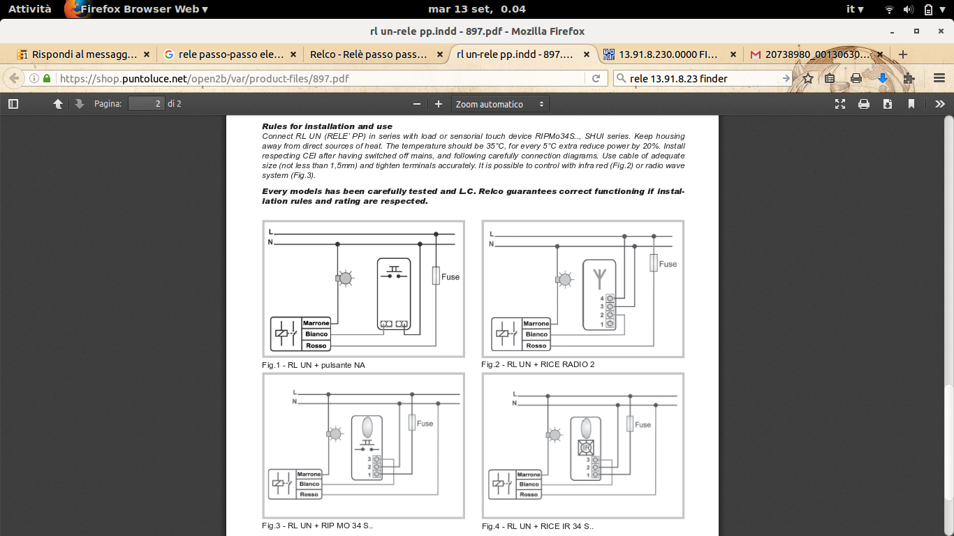

per quanto riguarda il rele elettronico passo-passo avrei trovato su internet il relè della F....R codice 27,01.8.23....nelle caratteristiche del prodotto leggo:
The 27.01.8.230.0000 is a 1-phase electromechanical Step Relay with electrically separate coil and contact circuits. Relay has SPST-NO contact configuration with screw terminals and cadmium-free contact material. Relay can connect up to 24 illuminated push buttons with the addition of module.
Electromechanical Step Relay
SPST-NO Contact Configuration
AC Coil
Panel Mount
Connect up to 24 Illuminated Pushbuttons with the Addition of Module 027.00
Cadmium-free Contact Material
mi sembra di capire che sia un relè elettro-meccanico....ho capito bene? se così fosse, devo guardare altrove, a me serve un relé elettronico (silenzioso) che renda possibile comandare una lampada led 10W 220 V da tre punti.... O_/

[17] Re: installazione lampada a led al posto di una alogena
Messaggioda Foto Utentegabrisav » 12 set 2016, 23:30
Ma quello dell'immagine al post [2] non ti va bene????????

[18] Re: installazione lampada a led al posto di una alogena
Messaggioda Foto Utentehuyol » 13 set 2016, 0:06
quello è a tempo...io come da consiglio...ne ho cercati del tipo passo-passo....uno è quello già citato nel mio penultimo post (che è passo-passo ma elettromeccanico...almeno a quanto ho capito io!!).
Ne avrei trovato un altro della R...O codice RLCRM0535....questo, se ho capito bene è elettronico e passo-passo...però...c'è un però :mrgreen: .....ai suoi contatti arrivano due fili, mentre nel dimmer attualmente montato (L4413 della L....G) arrivano tre fili: LINEA, PULSANTI, CARICO....ho allegato al post gli schemi elettrici delle istruzioni tecniche rilasciate dall'azienda produttrice.... O_/

[19] Re: installazione lampada a led al posto di una alogena
Messaggioda Foto UtenteJAndrea » 13 set 2016, 5:54
Questi due relè dovrebbero adattarsi meglio alla tua applicazione, oltre ad essere maggiormente reperibili.
Il comando è sempre a 3 fili, poi va aggiunto il neutro.
La procedura di cambio programmazione sul secondo tipo eseguila con l'alogena montata, non vorrei che i due brevi ampi descritti fossero mal graditi dall'elettronica dei led.
http://gfinder.findernet.com//assets/Se ... 1381IT.pdf
http://gfinder.findernet.com//assets/Se ... 1391IT.pdf

Messaggioda Foto Utentehuyol » 13 set 2016, 13:57
Grazie JAndrea per la risposta,
:ok: sei riuscito a trovare il rele dello stesso tipo di quello suggeritomi da gabrisav nel post #2 però passo-passo e non temporizzato, cosa che non era riuscita a me.
Soprattutto il secondo link rimanda al relé che dovrebbe in pieno fare al caso mio....è pure compatibile con la classe Living della T....O che ho già in casa.
Grazie anche per la segnalazione della modalità corretta del cambio programmazione....onde evitare spiacevoli disguidi con la lampada led nuova!!!
