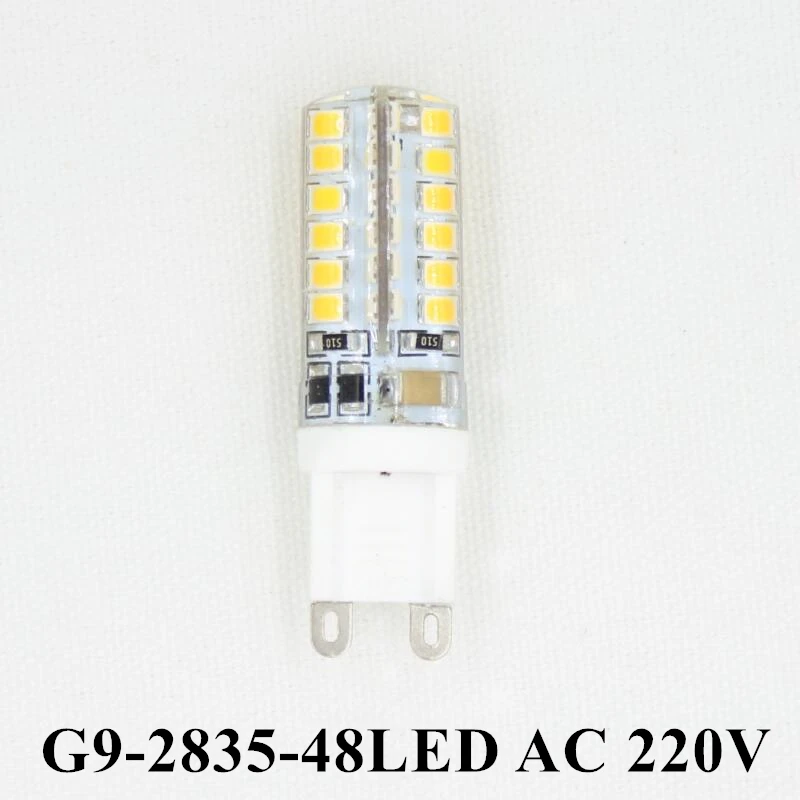

Ho usato diversi led, alcuni acquistati in cina (alibxbx):
- LED Chip Brand:Epistar 9W 200 - 239V LED Chip Model:2835
- SILAMP G9 7W 230V
Non so se sono utili queste informazioni però...

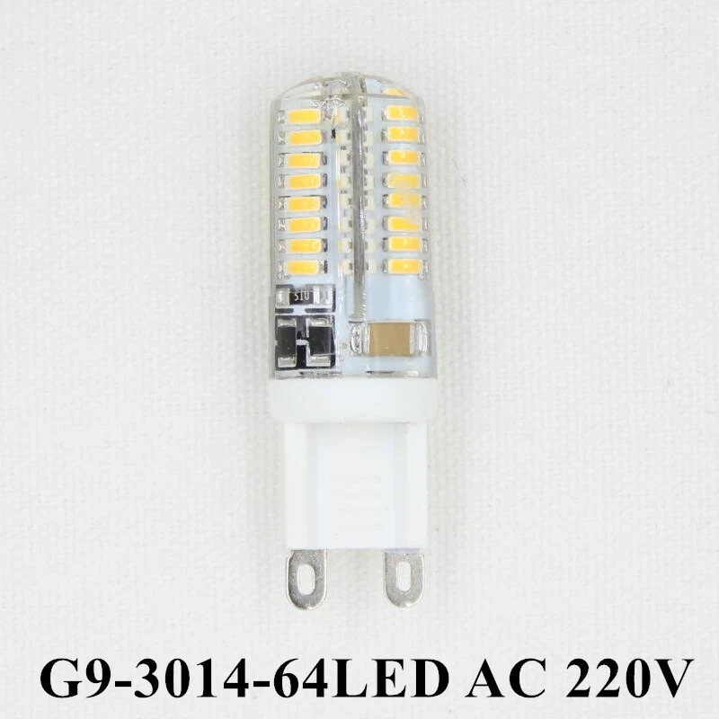

Si sono sicuro al 100% che il corto si verifica all'esatto momento della pressione del pulsante.
Ecco, qui è dove le ho comprate:
- https://www.aliexpress.com/item/led-G9- ... .80.bvftra
ed ecco i 3 led che ho provato:
- https://ae01.alicdn.com/kf/HTB1ilSYKVXX ... ace-20.jpg
- https://ae01.alicdn.com/kf/HTB1lfaTKVXX ... ace-20.jpg
- https://ae01.alicdn.com/kf/HTB19.6cKVXX ... ace-20.jpg

Nella mia limitata esperienza ho notato che le lampade led durano qualcosa solamente se di marchio noto o comunque appartenenti ad una fascia di prezzo un po' più elevata.
Poi per carità potranno esistere eccezioni...
Vedo poi che la tensione supportata dall'articolo da te postato oscilla tra 200 e 239V.
Enel da contratto fissa il range di variabilità della tensione entro il 10% (207-253 V).
Probabilmente quella minima sovratensione impulsiva che si ha all'apertura del circuito del neon rappresenta una buona scusa per la lampada per passare all'aldilà.
Prova a misurare la tensione di casa nel normale funzionamento dell'impianto e poi vediamo.
Comunque tutto dovrebbe dipendere dall'infima qualità delle lampade, non credo dall'impianto.
P.S. Osservando le lampade mi sembra la corrente venga limitata solamente dalle due resistenze SMD poste in serie alla catena. Se così fosse duro pensare possano durare nel tempo...
La sovratensione magari manda in corto un led della seri, così aumenta la tensione sugli altri, ed uno alla volta se ne vanno. Intanto la corrente sale fino a quando la resistenza SMD per eccessiva dissipazione fa un bel corto netto.

Guarda, mi sa che ci hai preso.
Adesso che mi ci fai pensare uno dei led bruciati (sugli altri 2 magari non mi sono accorto)è morto "progressivamente" pian piano saltava un led piccolo in più fino al corto.
La tensione di casa appena misurata con il multimetro risulta tra 228 e 232V, comunque.
Quindi saranno 'sti maledetti LED che fanno schifo...
Dove consigliate di acquistare dei LED G9 un po' seri? Marca/modelli ecc?

mmmm...vero il discorso sulle lampade di qualità, ma proprio il rozzo circuito di queste "pannocchie" rende improbabile la rottura per sovratensione.
Di solito c'è dentro questo semplice circuito:
e quindi una sovratensione si ripartisce equamente, in percentuale, su tutti i LED.
Geralt se sei in grado puoi provare a capire cosa si è rotto, magari togliendo l'involucro trasparente e misurando...ma a volte si intravedono uno o più LED "bruciati", con un piccolo puntino scuro sul fosforo giallo
