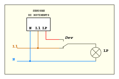

Ciao a tutti,
una piccola domanda relativa ai comuni sensori di comando luce, normalmente sono alimentati con fase e neutro ed hanno come uscita la fase che va alla lampada, mentre il neutro va diretto alla stessa lampada.
La domanda è questa: è possibile mandare la fase direttamente alla lampada con un altro interruttore, in modo da avere due modi di funzionamento, uno automatico con il sensore ed uno manuale se si vuole la lampada sempre accesa. Il mio dubbio è che in questo modo la fase va a controalimentare il sensore e che questo possa subire danni o rompersi.

Nessun problema, puio benissimo mettere in parallelo l'interruttore all'uscita dell'interruttore infrarosso :ok:

Karleto ha scritto:uno automatico con il sensore ed uno manuale se si vuole la lampada sempre accesa.
Potresti risolvere con un deviatore ..
in una posizione si accende direttamente la lampada, nell'altra la lampada è controllata dal sensore.

Ciao ragazzi,
grazie a tutti per le indicazioni e la cortesia, in effetti avevo pensato anch'io alla soluzione del deviatore, ma mi creava qualche difficoltà il fatto che l'impiantino esistente era già fatto con la deviata.
Comunque se si può tranquillamente alimentare in parallelo è la via più comoda.
