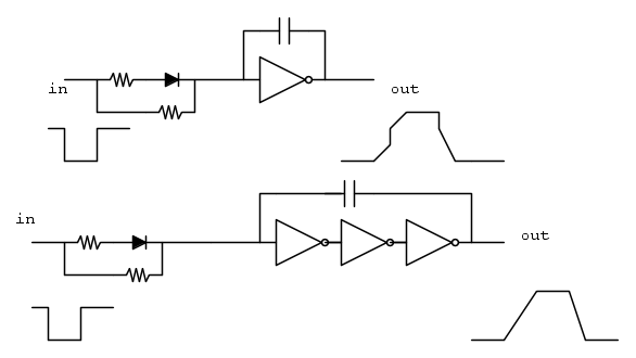

Messaggioda Foto Utentelelerelele » 20 set 2016, 8:43
Carlo1 ha scritto:E' possibile dimensionare i transitori in modo che la transizione basso-alto dell'uscita sia 2 volte più lenta di quella alto-basso senza alternare i livelli logici?
cioè ti riferisci ad un ritardo dei fronti di salita....oppure ad un onda con rampa?

Messaggioda Foto UtenteCarlo1 » 20 set 2016, 9:48
tpLH e tpHL cioè ai fronti di salita e di discesa.
