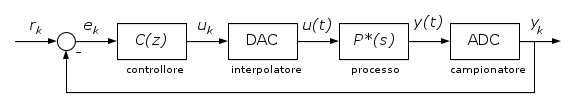

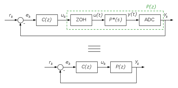

Ciao Foto Utenteoiram92, la tua conclusione non è corretta. Mi sembra che tu non abbia una visione molto chiara della teoria, per cui prima di risolvere l'esercizio ti farei un riassuntino.
Diciamo innanzi tutto che il tipico sistema di controllo digitale (o meglio, a tempo discreto, in quanto non si tratta il problema della quantizzazione dei segnali) a retroazione è il seguente
Come è solito fare, con z=\exp(sT) denoto la frequenza complessa a tempo discreto mentre con s la frequenza complessa a tempo continuo.
Il significato dei segnali è il solito, r è il setpoint, e=r-y è l'errore di inseguimento, u è l'ingresso al processo e infine y è l'uscita del processo. I segnali a tempo discreto sono indicizzati per mezzo del pedice k\in\mathbb{Z}, mentre i segnali a tempo continuo hanno come argomento t\in\mathbb{R}.
Il convertitore digitale-analogico (DAC) genera in base all'uscita del controllore il segnale di ingresso al processo, viceversa il convertitore analogico-digitale (ADC) genera in base all'uscita del processo il segnale da confrontare con il setpoint scelto.
Ora veniamo al sodo, la sintesi di sistemi di controllo a retroazione e a tempo discreto (ossia la determinazione del controllore tempo discreto) può essere effettuata seguendo i due paradigmi distinti seguenti:
  1. sintesi diretta: si discretizza il processo P^*(s) da controllare per poi determinare "direttamente" nel dominio discretizzato un controllore C(z).
    Come spesso avviene, nel caso in cui il processo venga discretizzato utilizzando come DAC un interpolatore ZOH e come ADC un campionatore ideale (il quale, naturalmente, soddisfacente teorema del campionamento) si può facilmente dimostrare che vale la seguente equivalenza
    dove P(z) è nella famosa, e già da te citata, forma
    \boxed{P(z)=(1-z^{-1})\mathcal{Z}\left\{\mathcal{L}^{-1}\left[\frac{P^*(s)}{s}\right]_{t=kT}\right\}}
    L'operatore \mathcal{Z} è la trasformata Zeta, mentre l'operatore \mathcal{L}^{-1} è l'antitrasformata di Laplace. Questa "formulona" si trova facilmente precalcolata per una vasta gamma di processi P^*, come il doppio integratore dell'esercizio in questione. Per esempio, guarda pagina 39 e 40 di questo documento.
    Prima di procedere ti faccio notare un paio di cose. La prima è che la fdt (funzione di trasferimento) del processo di partenza si usa denotarla con P^* in modo da distinguerla dalla sua discretizzazione P comprensiva lo ZOH, il processo e il campionatore. L'altra è l'ipotesi di campionamento regolare, ossia che l'asse del tempo viene suddiviso in intervalli di egual durata T, detta tempo di campionamento.

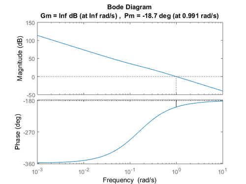

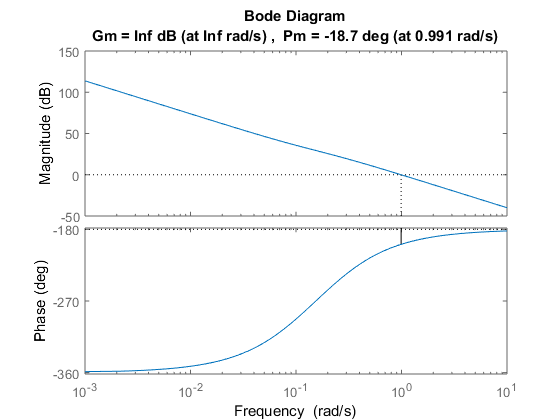

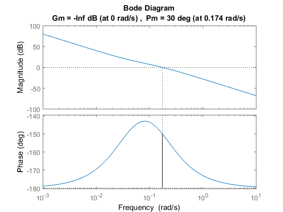

Analisi del "vecchio" controllore
Per prima cosa verifichiamo se il controllore che hai determinato stabilizza il sistema ad anello chiuso.
Ho dei seri dubbi riguardo il tuo risultato, in quanto il controllore che hai trovato non è stabile, mentre la sintesi per tentativi restituisce sempre un controllore stabile. Come appena detto, la sintesi per tentativi può fallire in questi casi, in quanto non è detto che il processo in questione sia fortemente stabilizzabile, ossia ammette come controllore stabilizzante un controllore internamente stabile. Al riguardo, non è neanche chiaro stabilire a priori se vale o no la PIP (parity interlacing propriety - teorema 3 di questo documento), per cui è necessario approfondire la questione.
Th (criterio della differenza di ritorno) - un sistema in retroazione unitaria è stabile sse
1) la differenza di ritorno F=1+L ha tutte le radici nella regione di stabilità
2) nella funzione di anello L non si hanno cancellazioni instabili
La funzione di anello L(s)=C(s)P(s), con la scelta del tuo controllore, è ovviamente
L(s)=\frac{s+0.108}{s^2(s-0.22)}
In base al criterio della differenza di ritorno, si capisce per via numerica che il sistema ad anello chiuso è instabile, ossia il C(s) trovato non stabilizza P^*(s)=1/s^2. Infatti, L non presenta cancellazioni instabili ma la differenza di ritorno in questione, ossia
F(s)=1+L(s)=\frac{s^3 - 0.22 s^2 + s + 0.108}{s^2(s-0.22)}
ha come radici z_{1,2}=0.1622 \pm \text{j} 1.0038 (instabili) e z_3=-0.1045 (stabile).
Il sistema comunque non è lontanto dalla stabilità, in quanto alla pulsazione di attraversamento la fase sta sotto i -180° di circa una ventina di gradi.
Il tuo presentimento riguardo l'incorrettezza del risultato si è rivelato corretto.

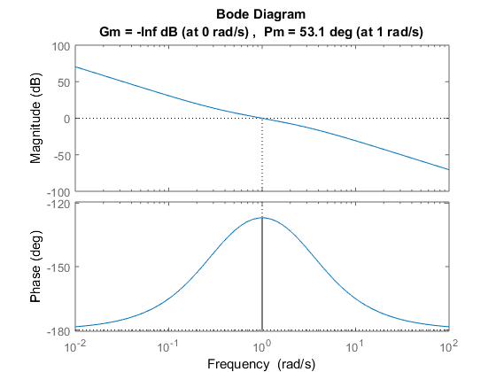

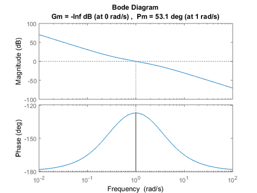

Analisi del "nuovo" controllore
E' immediato constatare che il nuovo controllore è realizzabile, in quanto la sua fdt è bipropria (ossia con eccesso poli-zeri nullo).
Un po' meno immediato è verificare che è anche stabilizzante. Per farlo conviene calcolare il polinomio caratteristico d'anello \alpha(s), il quale deve essere pari al denominatore a_T(s)=(s+1)^3 della sensitività T(s) precedentemente fissata.
Detti a(s), a_C(s) i denominatori del processo e del controllore e detti b(s), b_C(s) i numeratori del processo e del controllore, si ha che
\alpha(s)=a(s)a_C(s)+b(s)b_C(s)=s^2(s+3)+1(3s+1)=s^3+3s^2+3s+1=(s+1)^3
i poli ad anello chiuso, come c'era da aspettarsi, sono 3 e tutti in -1, per cui il controllore è stabilizzante.
E' interessante osservare come l'algoritmo abbia restituito come controllore la cascata di un proporzionale e una fdt correttrice di tipo anticipatrice con costante di tempo \tau=3\text{ s} e fattore di amplificazione m=9:
C(s)=\frac{3s+1}{s+3}=\frac{1}{3}\frac{1+3s}{1+\frac{1}{3}s}
questo è un controllore stabile, il che dimostra la stabilizzabilità forte del processo. In particolare, il sistema è stabile anche in modo abbastanza robusto, infatti il margine di fase è di oltre 50°
Tutto questo significa che anche con la sintesi per tentativi si può produrre un risultato corretto.

cos(\phi^*) > |P(j \omega_T)|
Per verificare questa disuguaglianza inseriamo in cascata al processo un blocco proporzionale, per cui :
cos(\phi^*) > 34.6 \cdot K da cui K < \frac{cos(\phi^*)}{34.6} = 0.02
Scegliamo K = 0.01 ed applicando la procedura sistematica per la rete anticipatrice abbiamo :
C(s) = 0.01 \cdot \frac{1+ 24.87s}{1+6.16s}
Discretizzando il controllore con la trasformazione di Tustin si ottiene :
C(z) = \frac{0.5z - 0.48}{13.32z - 11.32} = 0.037 \cdot \frac{z-0.96}{z-0.85}
che è stabile in quanto soddisfa |z|<1. Infine calcolando \widetilde{P}(z) e la fdT retroazionata :
G(z) = \frac{C(z)\widetilde{P}(z)}{1+C(z)\widetilde{P}(z)}
si vede che tutte le radici hanno modulo minore di 1, quindi C(z) è il controllore stabilizzante cercato.

oiram92 ha scritto:Per stabilizzare il sistema e fare in modo che T=1 s significa imporre che la pulsazione di attraversamento della fdT sia :
T = \frac{10 \pi}{180 \omega_T}  \rightarrow  \omega_T = 0.17 \frac{rad}{s}
Non ho capito bene che tipo di relazione utilizzi. Il tempo di campionamento è legato alla frequenza di campionamento e la pulsazione di campionamento, mentre le pulsazioni di attraversamento (ne esistono due! dovresti specificare a quale ti riferisci) sono legate alla fdt del processo.
Comunque qui la faccenda è piuttosto strana perché in genere il tempo di campionamento T non è una specifica ma è un parametro da determinare conseguentemente alla banda passante \omega_b del sistema, in modo che sia soddisfatto robustamente il teorema del campionamento (questo perché nella sintesi indiretta si deve tener conto delle approssimazioni in gioco). Quantitativamente una buona scelta è
\frac{\pi}{10\omega_b} < T  < \frac{\pi}{\omega_b} \qquad (1)
Io procederei come hai fatto te, cioè definendo manualmente margine di fase (ad esempio 30°) e banda passante (però utilizzando la relazione qua sopra).
oiram92 ha scritto: Per quella pulsazione, modulo e fase valgono :
| P(j \omega_T)| = 34.6 e \angle{P(j \omega_T)} = - \pi
Di conseguenza il margine di fase è nullo. Per stabilizzare il sistema dobbiamo inserire una rete anticipatrice che anticipi la fase di (ad esempio) \phi^* = 30^{\circ} in modo tale da avere un margine di fase positivo. Tuttavia, condizione necessaria affinchè sia possibile inserire la rete è che :
da cui
Francamente non conosco il metodo che hai usato, in particolare non comprendo il significato della condizione
\cos(\phi^*)>|P(\text{j}\omega_{\text{?}})|
Io per sintesi per tentativi intendo il metodo di sintesi che fa uso dei diagrammi di Bode. Comunque, alla fine dei conti il controllore che trovi assegna i poli ad anello chiuso nella regione di stabilità, oltretutto con il margine di fase previsto.
A parte quel paio di ambiguità precedenti, non ho niente da aggiungere quindi
:ok: :ok: :ok:
oiram92 ha scritto:Discretizzando il controllore con la trasformazione di Tustin si ottiene :
Non mi sono messo a fare i calcoli, comunque il procedimento è corretto. Direi quindi che hai risolto l'esercizio, quindi ancora una volta
:ok: :ok: :ok:

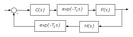

oiram92 ha scritto: Se al sistema del punto 1) invece del disturbo agisce un ritardo nell'attuatore pari a T_1 ed un ritardo nel sensore pari a T_2 significa che in cascata al processo P(s) ho un blocco ritardante pari a :
e^{-(T_1+T_2)s}
giusto?
se per "attuatore" intendi "controllore" (in realtà sono due oggetti distinti questi), se ho capito bene, lo schema a blocchi che intendi dovrebbe essere questo
Per la formula di Mason, la fdt dal riferimento all'uscita è
T(s)=\frac{C(s)\exp(-T_1 s) P(s)}{1+C(s)\exp(-T_1 s) P(s) H(s) \exp(-T_2 s) }
come vedi, a moltiplicare il processo sia nel numeratore che nel denominatore vi è solo il ritardo tra controllore e processo. Questo significa che solamente il primo ritardo può essere considerato come parte integrante del processo, e quindi spostato a valle del processo. La risposta è dunque no.
