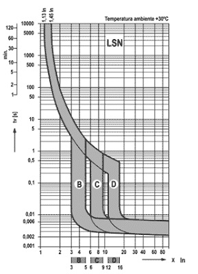

Premesso che quello Bticino non è solo magnetotermico (curva tipo C) ma anche differenziale e su questo secondo aspetto l'intrevento controllato è ancora più complicato.
Se torniamo al semplice magnetotermico, ne esistono con 3 tipologie di curve di intervento: B C e D (poi ci sarebbero le Z e K ma è roba ancora più particolare)
Curve B C D.jpg (45.1 KiB) Osservato 8824 volte
Che effettivamente nella "zona di sovraccarico" hanno zone di intervento che non si sovrappongono.
Ma nella zona di cortocircuito netto (Icc > 16 In) le curve di intervento si sovrappongono perfettamente.
Così come si sovrappongono nella zona "termica" ovvero per It fra 1,2 e 3 In.
In buona sostanza non avrai mai la certezza che intervenga sempre quello a valle e mai quello a monte.
Sono piuttosto rari ma esistono dei magnetotermici "selettivi" dove puoi definire un certo tempo di ritardo.
Quest'ultima opzione è l'unica che ti salva se parliamo di differenziali. Costano un botto ma solo così risolvi.

[4] Re: Magnetotermico per test
Messaggioda Foto UtenteShika93 » 23 set 2016, 15:17
Quindi da quel grafico, per avere un potere di intervento più rapido dovrei usare un magnetotermico sotto i 10A? Dato che questo che ho è da 15 sulla curva D, dovrei spostarmi sulla C o B per intervenire più in fretta, giusto?

A parte il "potere d'intervento" che non ha senso ( ;-) ), i tempi di intervento sulle curve C e D hanno un senso se si parla di spunto di motori; in caso di cortocircuito i tempi d'intervento sono uguali.

Messaggioda Foto UtenteSerTom » 23 set 2016, 16:54
Quando tu fai un corto circuito o una perdita a terra NON sai quale sarà la corrente (dipende dalla tipologia di guasto). Ad esempio in caso di corto netto su una linea ben dimensionata, corta, su una linea di distribuzione (Enel) non troppo lunga... puoi avere correnti di diverse centinaia ai Ampere.
In questa situazione con un magnetotermico da 10A in serie ad uno da 25 ... otterrai che interverranno entrambi.
Peggio ancora con i differenziali (per le esigue correnti cui intervengono) 30mA e 3mA verranno entrambe superati per una perdita a terra ad esempio di 100mA.
Insomma: sensibilità e tempi di intervento sono 2 aspetti non correlati.
Bye O_/ Ser.Tom
P.S: nel grafico la corrente non va intesa come valore assoluto (10A) ma come multiplo del valore nominale.
Un magnetotermico da 16A curva C interviene con tempi fra 1s e 0,01s per valori di corrente tra 6 e 9 In, ovvero fra 96 e 144A.
