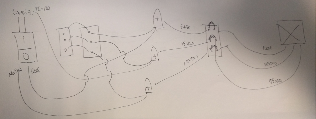

Messaggioda Foto UtenteAltorn » 22 set 2016, 10:42
Scusami, il circuito che ho disegnato sopra consideralo errato in quanto ho fatto partire due stessi fili da un unico morsetto della presa... l'ho rifatto puoi controllarmelo e dirmi se è corretto? Grazie

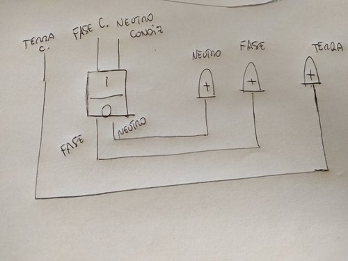

Messaggioda Foto UtenteAltorn » 23 set 2016, 21:25
Ciao, potresti controllarmi l'ultimo circuito se è corretto? a breve dovrò cablarlo.. era quello che intendevi tu? Grazie mille

Messaggioda Foto Utentepaulpo » 23 set 2016, 22:04
non sono un esperto ma credo che come intendesse lui, i morsetti li dovresti mettere non in quella posizione, dopo la prima presa, ma TRA la cassetta di derivazione e la prima presa e da quei morsetti avrai unalinea per la presa appunto e poi un altro tratto verso l'interruttore

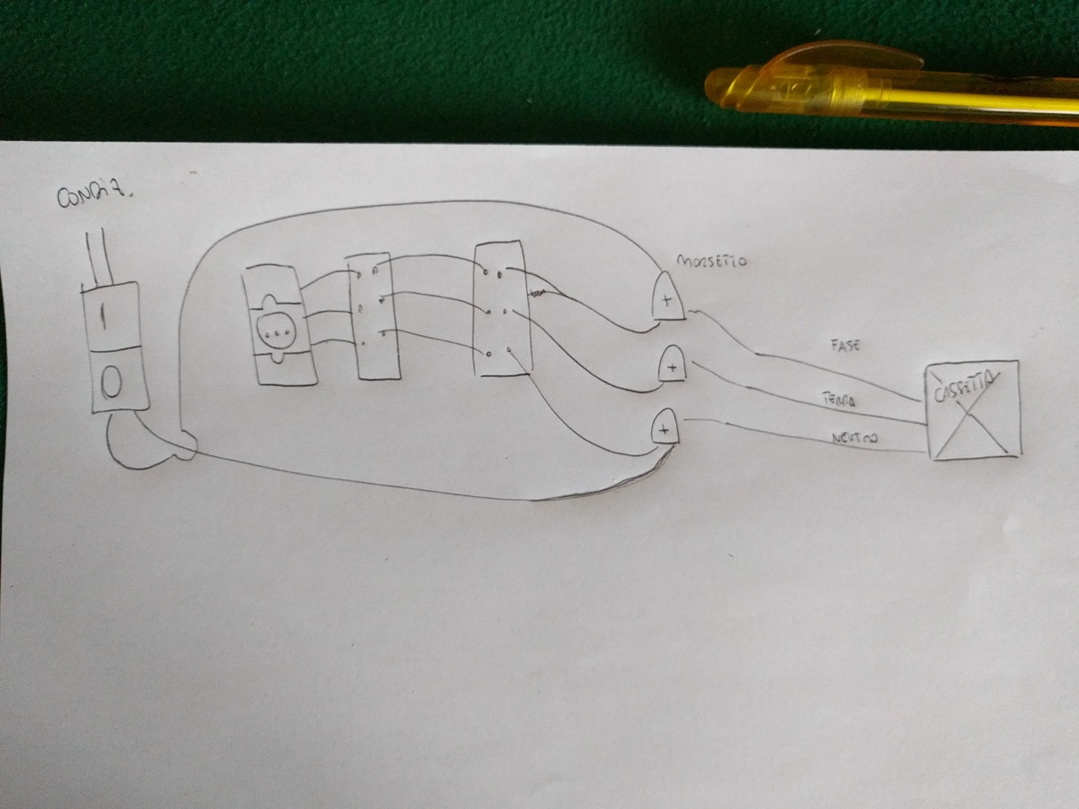

Messaggioda Foto UtenteAltorn » 24 set 2016, 9:46
Grazie, sto disegnando lo schema corretto. Sai dirmi se lo schema dell'interruttore è corretto in prima pagina in fondo?

Messaggioda Foto UtenteAltorn » 25 set 2016, 10:04
Ecco lo schema : ora è corretto?

Messaggioda Foto Utentemir » 25 set 2016, 12:39
Corretto.
Attenzione ad utilizzare morsetti a mantello isolati della sezione corretta ed a serrare bene i morsetti facendo attenzione a non stringere troppo pena il taglio dei conduttori.
(non mi è chiaro cosa sia il terzo componente vicino le due prese).

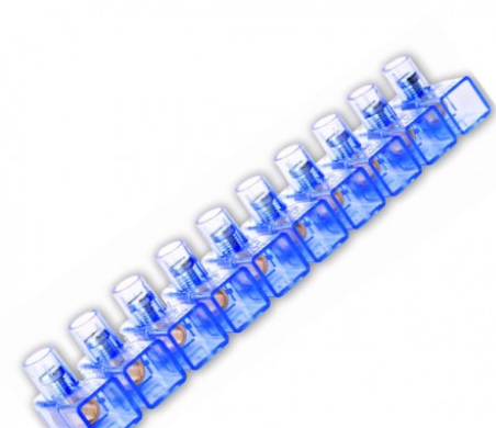

Messaggioda Foto UtenteAltorn » 25 set 2016, 13:53
Perfetto allora inizio da subito il cablaggio, è un presa shuko :D
Hai visto per caso il circuito dell'interruttore poco dietro? sai dirmi se è corretto anche quello? è in prima pagina al [10]
I morsetti son questi:
Van bene?

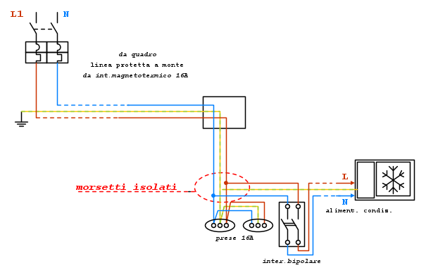

[18] Re: Alimentazione condizionatore .
Messaggioda Foto Utentemir » 25 set 2016, 14:46
I morsetti vanno bene, occhio ai serraggi.
L'interruttore è di tipo bipolare dovrà interrompere la linea di alimentazione verso il condizionatore, pertanto attenzione al collegamento.
Questo tipo di lavoro elettrico è sempre consigliabile affidarlo ad un Elettricista, e comunque si deve sempre aver presente di Togliere tensione all'impianto prima di eseguire ogni tipo di lavoro elettrico !

Messaggioda Foto UtenteAltorn » 25 set 2016, 14:58
Ecco qui lo schema dell'interruttore coi morsetti: Ovviamente l'alimentazione dei morsetti arriva dalla cassetta principale come lo schema sopra ecco
